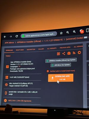

1. Zunächst muss man im Playstore irgendeine Browser-App installieren.
2. Falls noch eine veraltete App-Version von WOW TV installiert ist: Die alte WOW TV App von der GigaTV Box löschen/deinstallieren!
3. Jetzt lädt man folgende Datei herunter:
!!!Wichtig: Die WOW TV App noch nicht starten oder öffnen!!!
4. Jetzt muss man noch eine Zwischen-App installieren (mit der App installiert man dann auch die WOW TV App) - ich habe folgende App heruntergeladen und es hat damit geklappt:
—> Die Installer App installiert man und öffnet sie dann direkt - in der App wählt man „Browse files“, dann den Download-Ordner und dann sollte die WOW TV App unten zu sehen sein (erkennbar an dem WOW Logo). Jetzt noch nur die App auswählen und „Install package“ anklicken. Danach startet die Installation der App.

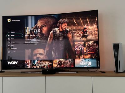

Daraufhin konnte ich die WOW TV App direkt wieder nutzen - musste mich nur nochmal neu einloggen.
Kurzes Beweisfoto, dass es damals geklappt hat:
Ist zwar ein bisschen umständlich, aber funktioniert wenigstens 🙂

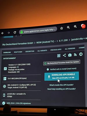

Hallo Siegmar, Wow wird auf den Home Boxen nicht unterstützt, man kann diese App nicht via Playstore installieren, leider nach einem Jahr noch immer nicht 😞 ). Aber habe es hinbekommen, hier die neue Version über apkmirror:
WOW (Android TV) 6.5.106 (arm64-v8a + arm-v7a) (320 dpi)
Diesmal ging es nicht über Installation via Browser-App, nachdem apk geladen wurde  (die alte klappte so auch heute noch), sondern über einen Dateimanager. Falls noch jemand die Lösung benötigt.
