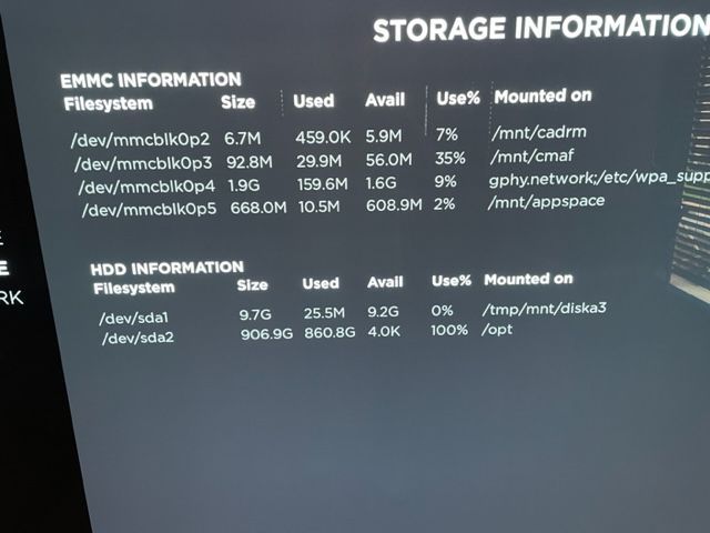

am 16.09.2022 11:43
Das sagt die Storage Info. Hotline hatte ich ja Dienstag angerufen, bis jetzt nichts passiert.
am 17.09.2022 02:53
Hallo Oli1205,
Du hast das gleiche Problem wie der Nutzer in dem anderen Beitrag. Auch bei Dir wird die HDD zu 100 % belegt angezeigt.
