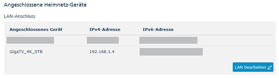

am 29.10.2021 12:29
Per Kabel, siehe Screenshot von heute Morgen.
