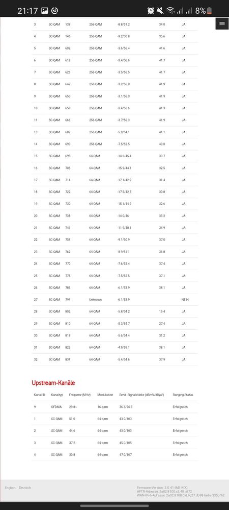

Welchen Router hast Du, aber bitte die genaue Bezeichnung vom Aufkleber auf der Rückseite des Routers angeben. Auf einer der Web-Seiten des Routers werden alle Signal Pegel der DOCSIS Kanäle angezeigt. Mache Bitte Bilder auf denen alle Kanäle zu sehen sind.

Mein Router hat die Bezeichnung: CGA4233DEScreenshot_20220207-211724_Chrome.jpg
Hallo JesMue,
da sind sehr viele Kanäle auf zu niedrigem Pegel im roten Bereich und auch bei der Signal Qualität SNR. Du hast zwar die Bildqualität etwas zu stark reduziert, so das ich die Zahlen nicht mehr richtig lesen kann aber es betrifft sehr viele Kanäle. Du brauchst die Bildqualität nur so weit verringern das die Datei kleiner 333 kB ist. Eine Liste der zulässigen Werte findest Du hier. Da musst Du jetzt warten bis sich hier ein Moderator in Deinem Beitrag meldet und für Dich einen Techniker Termin organisiert.

Danke für deine Hilfe. Ich habe die Bilder einfach vom Handy hochgeladen.
