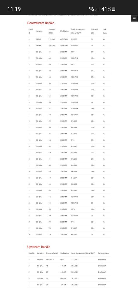

wie gesagt die unitybox ist im Client Modus, siehe Anhang.
Außerdem mal die Übersicht der DocSis Kanäle , hoffe man kann es lesen. Ich habe davon keine Ahnung.

Hallo Zottel,
da gibt es auf allen 3 DOCSIS3.1 Kanälen Probleme und auch auf einem DOCSIS3.0 Kanal im Upstream. Die beiden Kanäle im Downstream haben einen zu niedrigen Wert bei der Signal Qualität SNR. Bei einer Modulation von 4096QAM muss SNR größer 44,0 sein! Der DOCSIS3.1 Kanal im Upstream ist nur QPSK moduliert und sollte auch 4096QAM moduliert sein. Auch der letzte der DOCSIS3.0 Kanal im Upstream ist nur 16QAM moduliert und sollte auch 64QAM moduliert sein. Die Modulation wird vom System reduziert, wenn bei höheren Modulationen zu viele Fehler auftauchen. Bei den Daten muss die Verbindung immer mal wieder abbrechen. Vermutlich liegen Störsignale im Frequenz Bereich der DOCSIS3.1 Kanäle auf dem Kabel. Sind die Koaxialkabel nicht dreifach abgeschirmt oder haben einen Knick wodurch der Schirm gerissen sein kann? Sind die Kabel fest verschraubt und die Stecker fest mit dem Kabel verbunden?

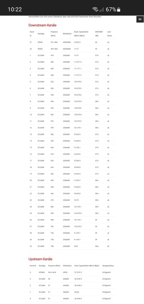

habe gerade alles komplett neu verkabelt. Also einmal alles abgezogen und neu angesteckt. Dann 30 Minuten gewartet und die DocSis Werte neu geladen. upstream sieht jetzt besser aus aber der Rest ist geblieben. An die Anschlußbuchse geh ich aber nicht selber ran und schraube daran herum.

Hallo Zottel,
Du solltest die Probleme an der Hotline oder einem dieser Kontakte melden, damit sich ein Techniker das Problem ansieht. Auch bei Deinem 2. Versuch sind die 3 DOCSIS3.1 Kanäle wieder nicht in der Norm. Der Signal Pegel des Upstream Kanals liegt mit nur 31,2 dBmV viel zu niedrig im roten Bereich. Der Wert müsste größer 40,0 dBmV sein. Er ist auch wieder nur QPSK Moduliert und müsste 4096QAM moduliert sein, um den vollen Speed übertragen zu können. Bei den beiden Kanälen im Downstream sind wieder die SNR Werte deutlich unter 44,1 dB, die mindestens anliegen müssten.
