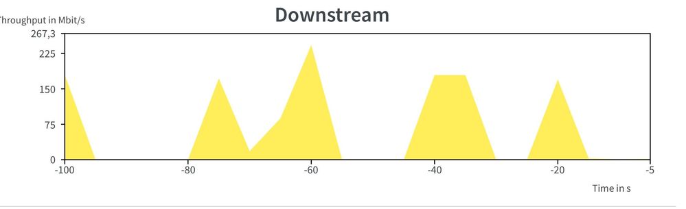

sehe Fofo im Anhang. Gerade läuft DAZN über Firestick einwandfrei
Hallo AVilbel,
das sieht ganicht gut aus, da gibt es ja Lücken von über 10 Sekunden da muss dann das Bild ruckeln. Da sind ja Spitzen von 225 Mbit/s vorhanden und dzwichen ist nichts. Da gibt es ein Problem beim Verbindungs Aufbau aber der Speed ist da. Deine Internet Leitung hat wie vermutet ein Problem. Solche Probleme können auftreten, wenn die Signal Pegel der DOCSIS Kanäle nicht im Normbereich liegen oder schwanken. In der Fritzbox werden die Signal Pegel unter "Internet / Kabel-Informationen / Kanäle" angezeigt. Mache davon bitte Bilder aller Kanäle und auch von der Seite "Internet / Kabel-Informationen / Übersicht" um die Anzahl der Fehler einschätzen zu können. Wenn der letzte Start der Fritzbox nur Tage zurück liegt, dann solle die Anzahl der Fehler noch klein sein.

Auch mit Aussetzer von 10 Sekunden läuft alles (außer RTL+ und DAZN) einwandfrei mit der Giga Net Tv Kiste. Mit der Firestick ohne Ausnahme. In der forum kann ich nur kleine Screenshots hochladen. Habe gerade die "Kabel Info "Übersicht" versucht und der ist mit 333kb scheinbar zu groß. Gibt's ein anderer Möglichkeit mehrer Screenshots hochzuladen?
Hallo AVilbel,
lege das Bild in den Anhang, da wird mehr zugelassen. Oder füge die Bilder in ein Dokument ein und gib das als PDF aus und lege das in den Anhang. Das es damit geht, liegt kann durch einen größeren Puffer und eine automatische Reduzierung der Auflösung kommen. Wenn Dein Anschluss schon bei HD das nicht schafft, dann funktioniert es bei UHD (4K@60Hz) bestimmt nicht mehr. Mit Deinem Anschluss ist das Ansehen von HD Sendungen nicht möglich. Dieses Problem wirst Du beim Download von Daten am PC garnicht merken, denn wenn da hin und wieder die Datenrate einbricht merkt man das nicht. Beim Video darf aber die Durchschnittliche Datenrate nie unter 6 Mbit/s einbrechen, sonst muss es zum Ruckeln kommen und das ist bei Deinem Anschluss nicht gewährleistet.
