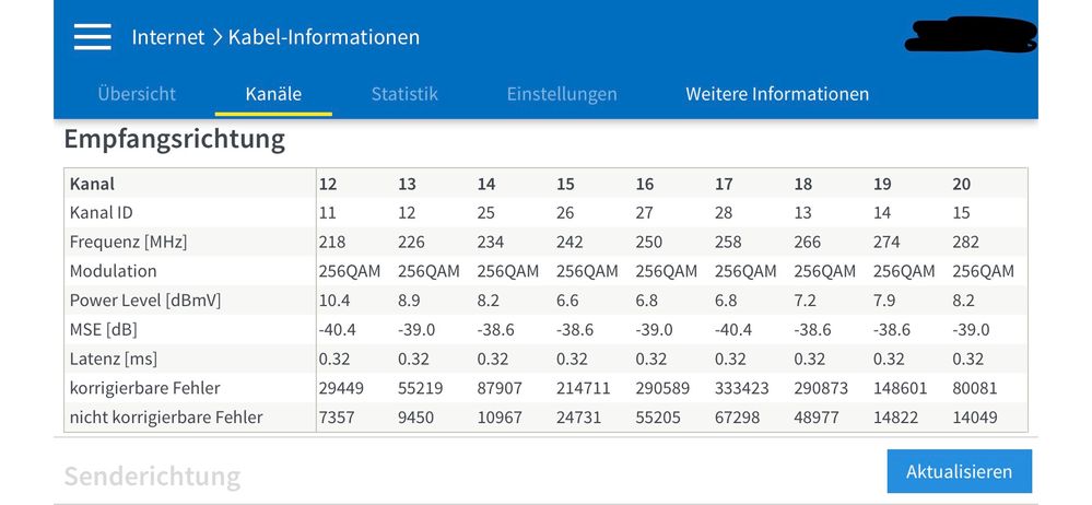

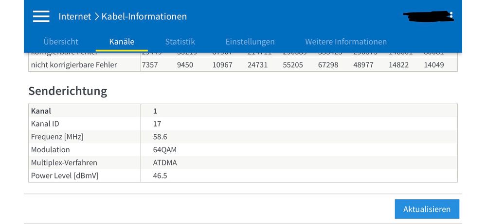

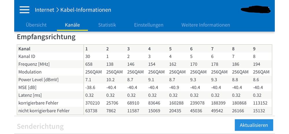

folgende Pegelwerte ließen sich feststellen.
F3740200-421B-44EA-B24D-04E72E5AF3D1.jpeg5DF01631-6D8A-4BFD-851A-D10EAE41CB4C.jpeg42EE0B30-8B39-4F89-9A7D-0C343AF043E6.jpeg9251EE04-C533-48D2-8147-16802C650678.jpegD6003F88-EE62-4D96-934E-309450BB554A.jpeg
Hm, deine Werte sind an sich alle in Ordnung. Allerdings hast du sehr viele unkorrigierbare Fehler, der Grund dafür dürfte ein Problem im Rückkanal sein.
Dort hast du nämlich nur 1 Upstreamkanal, wo es eigentlich vier sein sollten. So eine Störung im Rückkanal kann durchaus dazu führen, dass die Box die Verbindung zum Internet verliert.
Dieses Szenario ist sehr wahrscheinlich, da du ne freie FritzBox hast, bei der der oben genannte Softwarefehler, der ebenfalls zum Fehler 8020 / 8030 führt, in der Regel gar nicht auftritt.

Moin, Danke für die schnelle Antwort, helfen diese Screenshots weiter?
Es ist nicht mehr soo schlimm wie am Anfang, nach dem ersten Posten meines Problems. Aber es tritt immer noch temporär auf...:(
