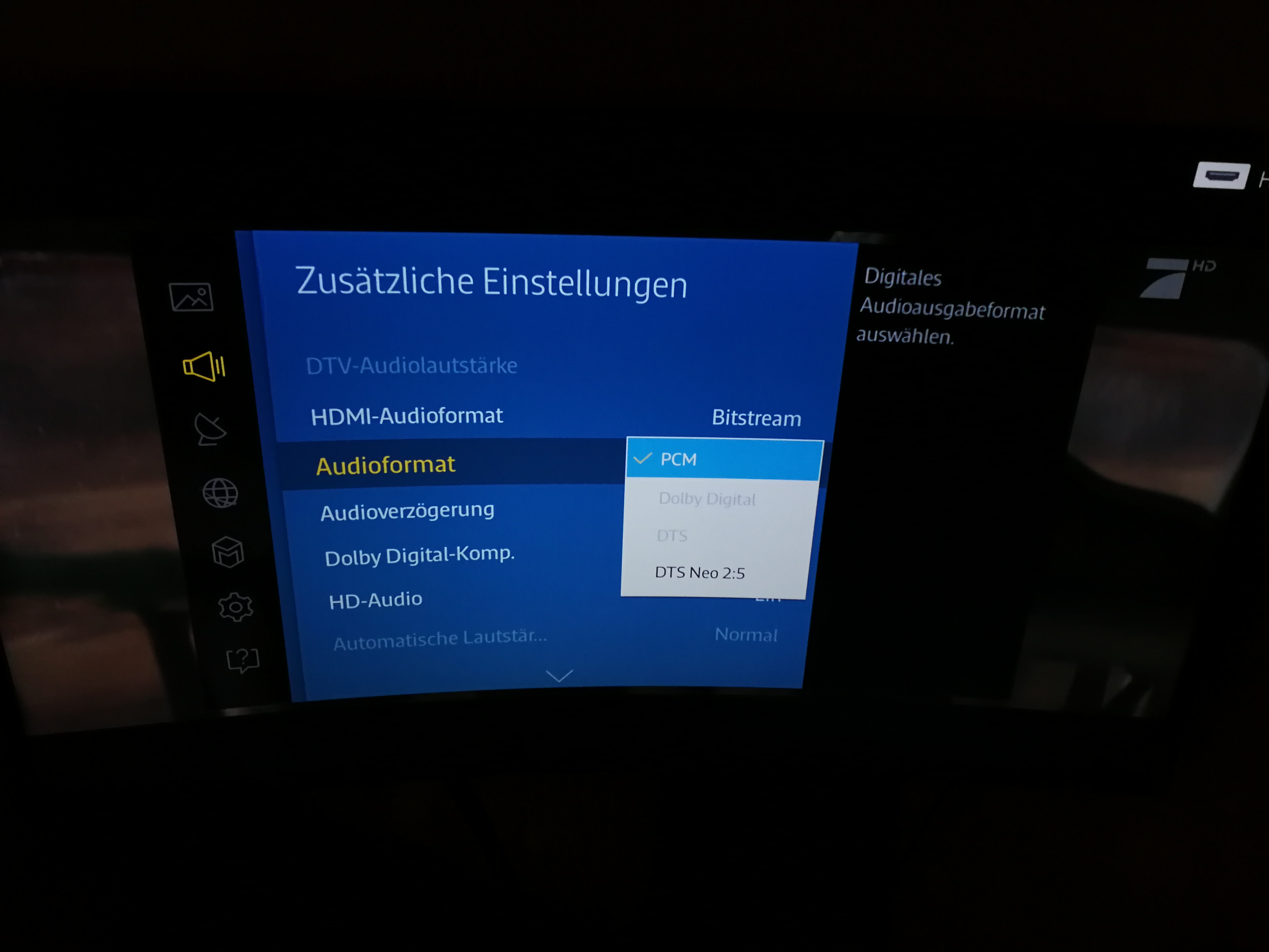

Moin ich hab Gestern meine Netbox erhalten und schon das erste Problem. Ich hab die ottsagdiw362 und bei mir kommt kein Dolby 5.1, nur Dolby 2.1.Mir ist bewusst, dass nicht jede/r Sender/Sendung in 5.1 ausgestrahlt wird aber es ist immer nur 2.1 bzw Stereo. Ich hab die Box versucht neu zu starten, auf Werkseinstellung zurück gesetzt und Surround Automatisch sowie immer Probiert. Da die Box kein Audioausgang hat, wird der Ton durch den Fernseher(Samsung) geschliffen und via Optischen Kabel vom Fernseher zur Teufel Decoderstation weiter geleitet. Im Fernsehmenü kann ich zwar Bitstream auswählen jedoch nur mit Pcm und dts neo 2:5,aber kein Dolby Digital 5.1 Dementsprechend steht der Decoderstation nur 2.1 zur Verfügung. Die Box selbst lässt aber keine weiteren Einstellungen zu. Ich hoffe es weiss jemand Rat.

Naaabend...So wie ich sehe höre ich nur Stereo.Aber von Vorne.Surround ist auf "Immer" eingestellt in der TV Box und der Fernseher auf "Bitstream".Gerade läuft  auf Pro7HD das A-Team,für mich leider nur Stereo Ton.Dann hab ich mal weiter durch geschaltet und überall nur Stereo.SRWHD krieg ich noch ganz passable über Antenne rein und siehe da,hier gibt es Dolby Digital.Gleiche Sender über Netbox und nur Stereo.Anbei mal ein paar Fotos.Auf einem Foto ist das Audio und Sprache Menü der Netbox,mit dem Punkt Audio-Einstellungen"HDMI".Aber wenn da drauf klickt wird man nur zum Hauptmenü zurück geführt.
Leider kann ich immer nur ein Bild posten...Hier kommt jetzt das Fernseh Audio Menü bei Pro7HD
Und das letzte Bild.SWRHD einmal über Antenne mit Dolby und einmal Netbox ohne Dolby.
@Mischaaa : Danke.
Nicht wirklich so wie es sein sollte.
Ne Frage, was bedeutet bzw. was läßt sich da einstellen: Dolby Digital-Komp.?
