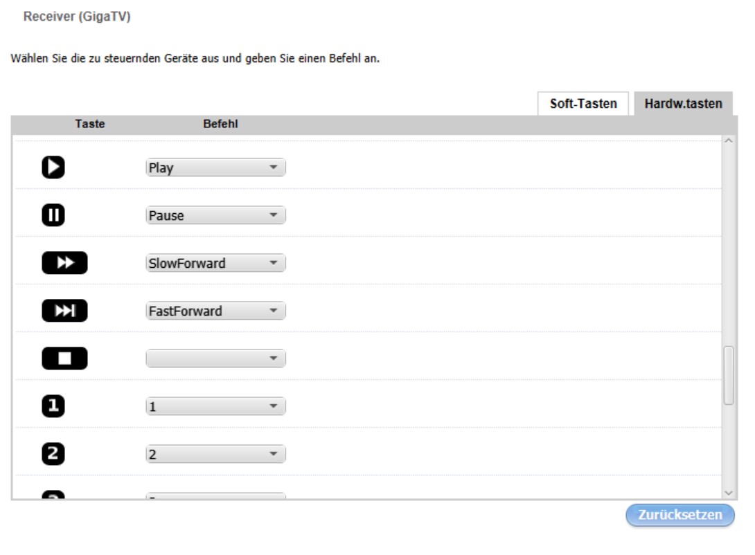

Hallo Gwp1957,  ja alle Befehle der aktuellen GigaTV Box kann man auch mit der Harmony 900 steuern (außer natürlich die Sprachbefehle). Dazu einfach in der Harmony Remote Software 7.8.1.0 unter Geräte ein neues Geräte wählen: Kabel/Satelittenempfänger -> digitale Kabelfernsehbox dann Cursor auf Hersteller setzen (dauert etwas bis sich das Fenster öffnet) ganz unten Vodafone wählen und dann beim Modell GigaTV Box eingeben. Dann dieses Gerät erst einmal anlegen. Bei mir waren alle Befehle leer, habe sie aber angelernt und eigentlich müssten sie jetzt für jeden verfügbar sein.
Die meisten Befehle sind selbsterklärend: Rot auf Rot, Volume + auf V+, Select(Auswaehlen) = OK, Direction up = Punkt oben, ChannelUp = P+, Play = Play, Pause = Pause, aber die solltest du wissen:
EPG -> Guide, Pfeil nach links oben -> Exit (Beenden), Das Haus -> Home, Pfeil nach links aus dem offenen Rechteck -> Eingang (Input)

Hallo, ja der Link ist mir bekannt und es ist tatsächlich so, dass mit der Software zum Aktualisierung der Harmony die Meldung kommt. Nur noch bis 28.05.2025. Ich hatte immer die Version 7.7.7.0 drauf, aber da konnte ich einfach nicht das Meldungsfenster schließen und somit war kein Zugriff möglich. Das geht bei der 7.8.1.0 und dann habe ich wie oben beschrieben nach GigaTV Box gesucht. Ich glaube es war die GigaTV Box 4K die ich anwählte und komisch war halt, dass kein Befehl drin war. Also lernte ich die fast 40 Tasten selbst an. Ich weiß nur nicht ob die nun jedem zur Verfügung stehen. Sonst evtl. selbst anlernen. Bei mir hat es jeden Fall so funktioniert.
