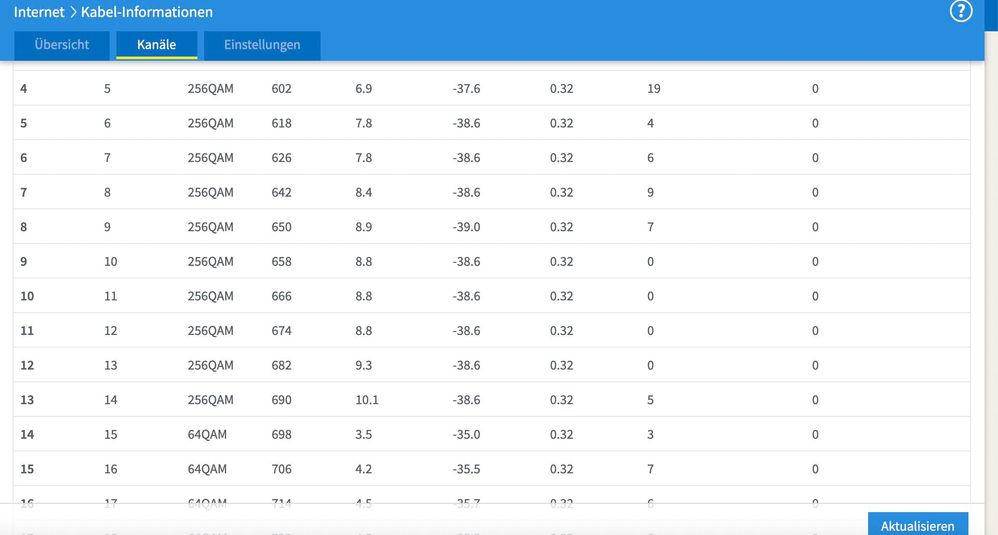

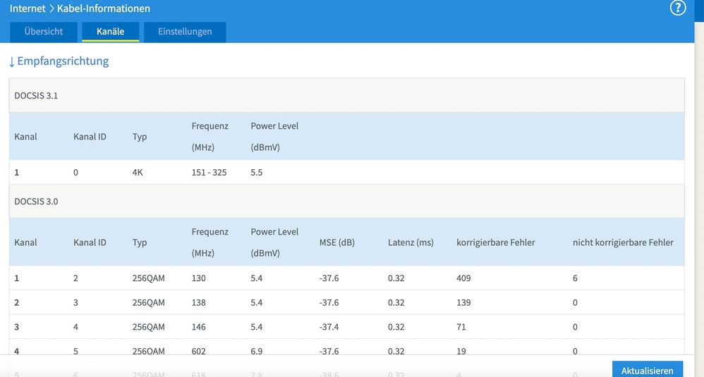

Hallo computerhackel,
wenn Du mir die Bilder von den Seiten Deiner FritzBox sendest, dann könnte ich nach sehen ob die Signal Pegel im zulässigen Bereich liegen. Sollten die zu niedrig oder zu hoch sein, dann wäre das eine Ursache für Deine Fehler und dann wäre ein Techniker vor Ort zwingend notwendig.
Viele Grüße Siegmar
Fritz 2022-01-22 um 18.16.21_1.jpgFritz 2022-01-22 um 18.16.21_2.jpgFritz 2022-01-22 um 18.16.21.jpgFritz 2022-01-22 um 18.16.32.jpgFritz 2022-01-22 um 18.16.41.jpgFritz 2022-01-22 um 18.16.49.jpgFritz 2022-01-22 um 18.16.57.jpg
Du hast eindeutig eine Störung auf dem Rückkanal Deines Anschlusses. Im letzten Bild ist nur ein Kanal mit 64QAM moduliert. Eigentlich sollte das alle 4 sein. Das ist ein deutliches Zeichen dafür das eine Störung auf den Kanälen von 31 bis 51 MHz vorliegt. Das ist leider ein Fehler der schwer zu finden ist und der muss nicht bei Dir im Haus vorliegen.
Bei einem Beitrag über das Internet, muss Deine Box ständig den nächsten Datenblock aus dem Internet anfordern und das läuft über den Rückkanal. Ist diese Anforderung Erfolgreich, dann kommen die Daten über den Download Kanal. Wenn also der Rückkanal (UPload Kanal) nicht funktioniert kann es auch keinen Download geben.
