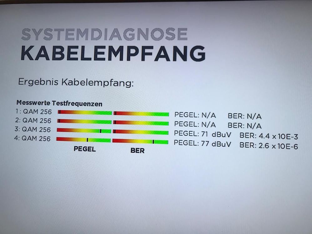

ich bin neu hier und habe eine neue GigaTV 4k Box. Diese habe ich per LAN angeschlossen. Ich kann aber fast keine Sender empfangen. Sobald die Box in dien Standby-Modus geht, "vergisst" sie alles. Nach Neustart gibt sie dann den Fehlercode 5021 oder wahlweise auch 5012 aus. Habe bereits mehrfach Reset und Systemdiagnose durchgeführt. Ergebnis: die beiden ersten Punkte beim Kabelempfang liefern N/A als Ergebnis. Irgendwann passiert dann das Wunder und ich kann alle Sender sehen. Einige zunächst verpixelt, aber das gibt sich mit der Zeit. Bei der Hotline habe ich bereits angerufen, dort wurde mir ein neues Kabel geschickt. Leider viel zu kurz, obwohl ich daraus hingewiesen habe, daß ich mindestens 5 m Kabel benötige. Ich habe darum ein neues gekauft. Das Kabel kann es aber nicht sein, denn dann wäre der Fehler doch immer vorhanden oder nicht?

Foto hatte ich angehängt ( dachte ich) es geht um den Systemtest, danach kann man noch einen Test für den Kabelempfang machen, dort gibt es 4 Werte untereinander.  Und zwei davon haben als Ergebnis N/A

Aber erst mal Danke für den Screenshot,
Jupp, 2 Tuner mit N/A, nicht OK, wobei ich da Tuner 1 ausklammern würde.
Insgesamt gesehen, so optimal sieht die Sache nicht aus.
Tuner 3, mit 71dB(µV) das sieht gut aus, aber der BER von E-3, da ist davon auszugehen das du da zumindest mit dem Bild Probleme bekommen solltest, zuviele Bitfehler die bei der Giga 4K ankommen.
Tuner 4 mit 77dB(µV), da dürfte selbst die Giga 4K in Probleme kommen, eigentlich ist der Pegel zu hoch, der BER von E-6 noch akzeptabel.
Aus meiner Sicht, das sollte ein Techniker ran der sich das mal ansieht, hast du ne Möglichkeit das mit z.B. einem TV zu vergleichen? Weil der dürfte auch so einige Probleme haben beim Empfang/sehen der Sender.

was meinst du mit ... mit einem tv zu vergleichen?  Ich habe jahrelang mit dem alten Kabel keine Empfangsprobleme gehabt. Oder meinst ich soll die Box an einen anderen Fernseher anschließen?

Das dein Problem alleine am Kabel liegt, ne das glaub ich nicht. Das neue Kabel ist OK.
Ich meine TV Empfang über den TV, ohne die Giga Box zu nutzen.
Weil ich nicht weiß, hat nun der Tuner der Giga Box ne Macke, oder ist es tatsächlich ein Problem mit dem Empfang.
Bei welchen Sendern hast du das Problem?
Ohne die Box kann ich problemlos schauen.
Mit Box gibt es zwei Zustände:
- nach zwei oder dreimal Reset kann ich alle Sender schauen oder nicht alle, dann fehlen die öffentlichen und die großen privaten Sender. Zu sehen sind dann z.B. DMaxx, qvc, hse24 astro tv und so Quatsch, mit ard gibt es eigentlich immer Probleme, da er auch oft verpixelt ist.
Schalte ich die Box dann auf Standby und am nächsten Tag wieder an, kann ich keinen Sender sehen. Dann geht es wieder von vorne los mit Reset.
Das hab ich mir gedacht, aber wenn du mit dem TV keine Problem hast, dann deutet das auf ne defekte Giga Box hin genauer auf dessen Tuner, sieht nach einem Tausch aus.
