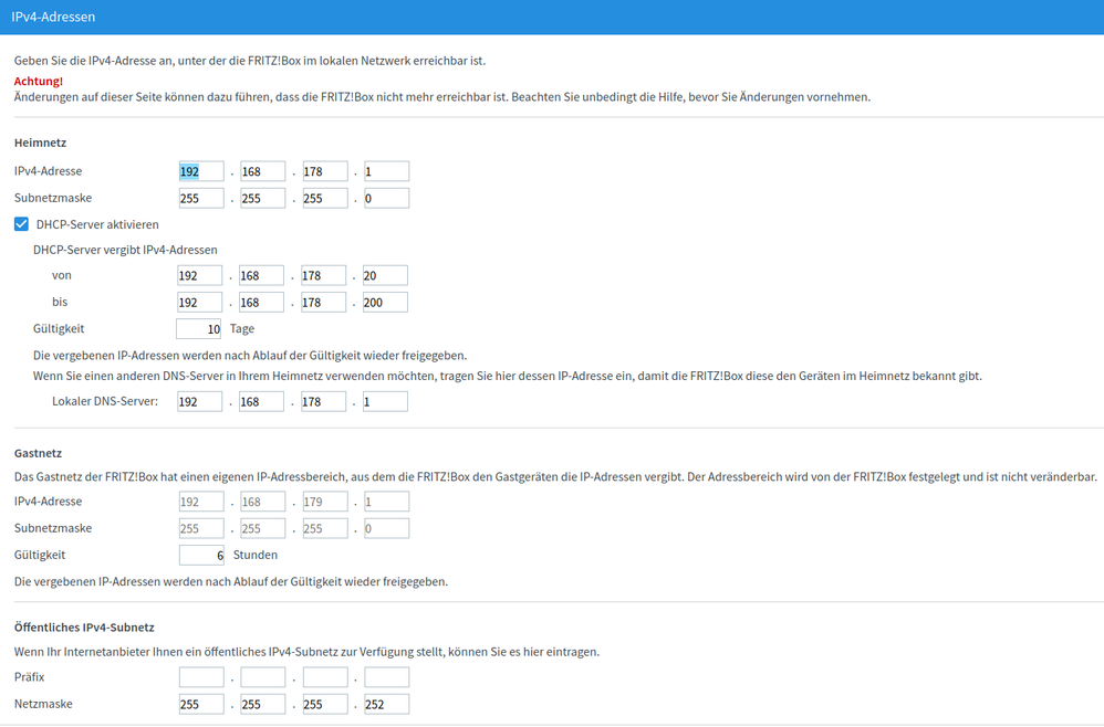

Hallo Alex_Ki,
dann siehe doch mal nach, ob in Deiner Fritz-Box der DHCP Service aktiv ist.
Das sind die Einstellungen, wie sie von AVM vorgegeben sind. Wenn das bei Dir auch so aussieht, dann muss die Box ein Problem im DHCP Service haben.
Viele Grüße Siegmar

Hallo Siegmar,
DHCP ist definitiv aktiv und funktioniert ja auch bei allen anderen Geräten. Ich bleibe nun dabei das die GigaTV Box eine feste IP < 192.168.178.20 behält. Ich habe das noch einmal umgestellt und da hat die Box sofort wieder die Verbindung verloren, obwohl sie vom DHCP Server definitiv eine korrekte Adresse bekommen hat.
Alex
