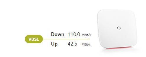

Mein Anschluss ist ein DSL50.
Die Geschwindigkeiten siehst du im Screenshot oben. Wie du auch erkennen kannst, habe ich eine EasyBox804. Das GigaTV hängt am Anschluß 4 (Beschriftung 4/ TV). Benutzt wird ein CAT7 Kabel. Das ich auch durch ein neues ersetzt habe.
Zur gleichen zweit ist eigentlich nur das Handy meiner Frau und meins "aktiv" im Netz. Also nicht was ordentlich Bandbreite abziehen könnte ...

Das wäre bei so Verbindung ja sogar VDSL100.

Also von DSL 100 bin ich schon ne Ecke entfernt. Weis selbst nicht was die EasyBox da anzeigt Smiley (gleichgültig)
2020-01-04 17_48_53-Speedtest by Ookla - The Global Broadband Speed Test.jpg
@tm69 Die 4K Box läuft leider nur über Kabelanschluss
Ich denke mal die EasyBox zeigt das an was die Leitung hergeben würde und ich tippe das bei dir bis zu 100mbits verfügbar wären

Okay, passt alles, bist dann auf deine gebuchten 50Mbit/s gedrosselt, EB ist aber trotzdem mit 100 Profil sync. 4K ist auch nach meinem Wissen nur für Kabel.
