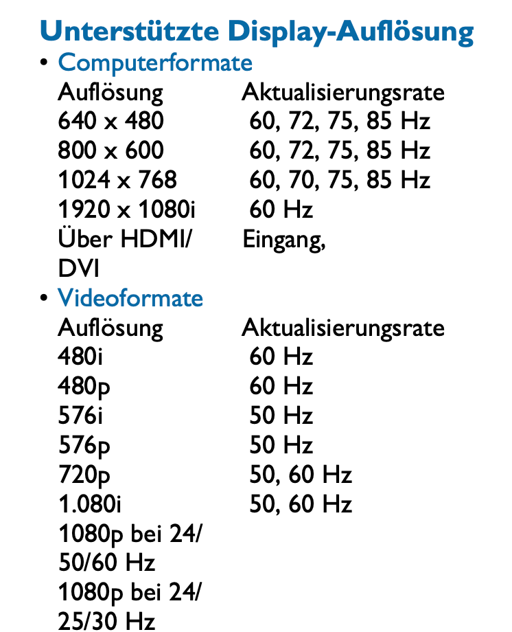

Hallo Siegmar,
der Fernseher hat folgende Auflösung (siehe Anhang). Zugegebenermaßen ist er nicht der Neuste. Aber er erfüllt nunmal seinen Zweck.
Das HDMI Kabel ist das Original von Vodafone, welches mit dem Receiver mitgeliefert wurde. Das sollte ja eigentlich funktionieren. Nichtsdestotrotz habe ich, wie Sie es beschrieben haben, mir die Systemwerte anzeigen lassen als der Monitor angeschlossen war. Ein Bild dazu befindet sich ebenfalls im Anhang.
Fernseher und Monitor besitzen die selbe  Auflösung (1920 x 1080 Pixel).
Leider bin ich nicht allzu stark mit der Technik vertraut und kann daher aus diesen Werten nun keine Problemursache erkennen. Aber vielleicht fällt Ihnen ja etwas auf.

Hallo Jordan1,
beide Fernseher haben eine maximale Auflösung von 1080p50, die bei der 4K-Box eigentlich immer funktioniert hat. Hattest Du vielleicht die 4K-Box vor dem Fernseher eingeschaltet? Dann kann die automatische Einstellung der Auflösung nicht funktionieren. Der Fernseher muss immer zuerst eingeschaltet und auf den HDMI-Eingang umgeschaltet werden!
Viele Grüße Siegmar
