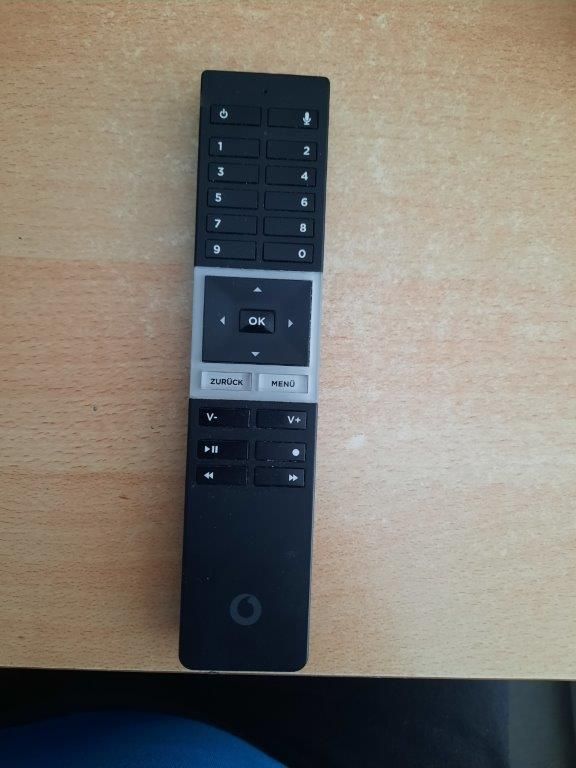

Ich schaffe es nicht, das die Fernbedienung mit der Box kommuniziert.
Die Hilfe mit "Taste 0 und Menü" habe ich probiert.
Ich bitte um Hilfe.
Gruß Winfried

Hallo tatze48,
das ist die Fernbedienung einer GigaTV-4K-Box. Um die FB zu koppeln muss als erstes die Box durch Drückern der Taste "PAIR" an der rechten Seite der Box für ungefähr fünf Sekunden in den Kopplungs Mode versetzt werden und erst dann müssen auf der FB die Tasten Menü und 0 gleichzeitig gedrückt werden, bis über dem Pfeil nach oben auf der FB eine grüne LED blinkt.
Viele Grüße Siegmar
