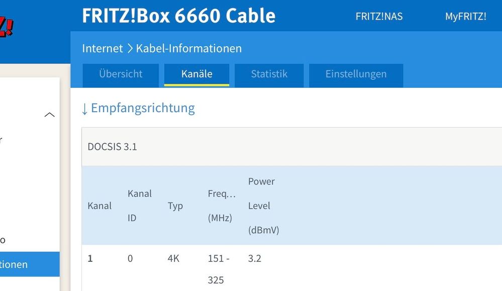

wie schon reneromann geschrieben hat, kann das mit der Einrichtung der Dämpfung zusammen hängen. Man sollte mal die Signal Pegel am Router und an der GigaTV-4K-Box überprüfen. Dein Roter hat dazu eine Web-Seite auf der die Pegel aller DOCSIS Kanäle angezeigt werden. Mache davon mal Bilder.

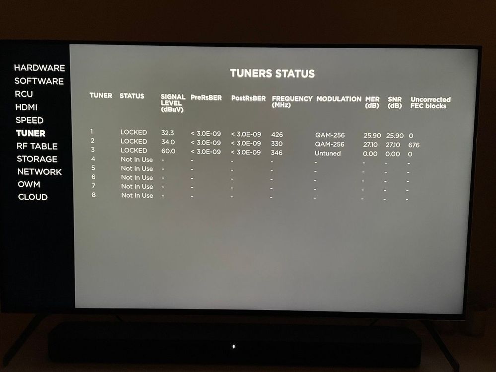

Für die GigaTV-4K-Box habe ich Dir eine Anleitung in den Anhang gelegt, in der unter Punkt 6 beschrieben wird wie man die System Werte der Box anzeigen kann. Auf einer der 11 Seiten mit der Bezeichnung TUNER werden die Signal Pegel aller aktiven Empfänger angezeigt. Bevor Du diese Seite anzeigst, solltest Du die Box auf ein TV-Programm schalten und dann 4 Aufnahmen von weiteren 4 Sendern starten. Damit müssten dann die Pegel der 5 Sender angezeigt werden. Mache auch davon ein Bild und sende beides in Deiner Antwort.

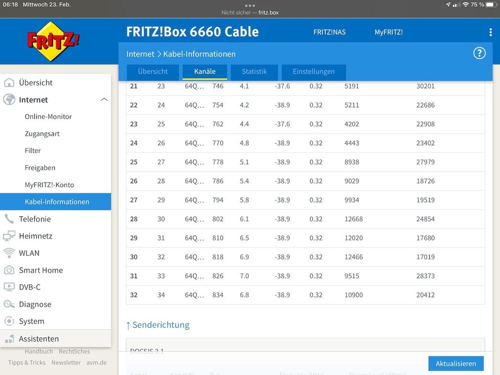

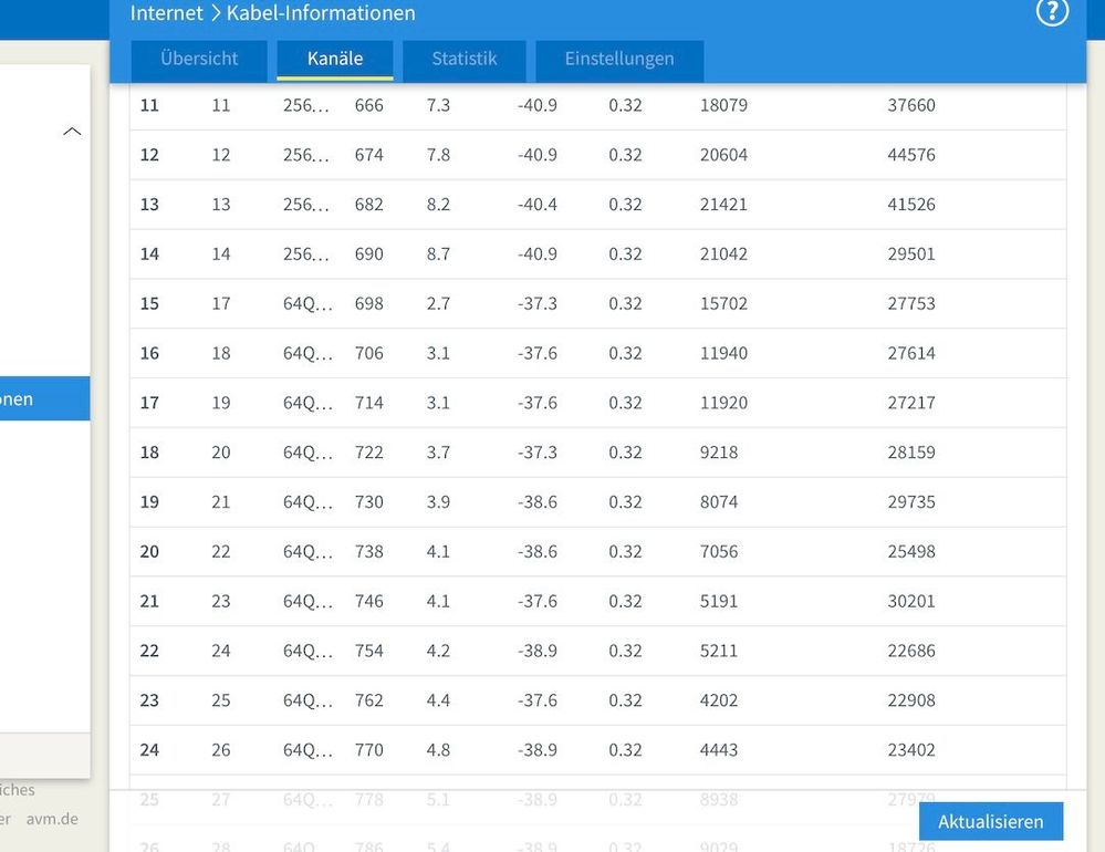

Guten Morgen, vielen Dank für eure schnellen Antworten. Im Anhang die Signalwerte aus der FRITZ!Box sowie von der TV-Box. Ich hatte dort zwar vier Aufnahmen laufen und war auf dem fünften Kanal, leider werden aber nur Werte für drei Kanäle angezeigt...CEB2A494-B8F0-4E79-B00B-4CDA0547FE0E.png

die Pegel am Router sind alle im grünen Bereich es gibt nur viel zu viele nicht korrigierbare Fehler. Wenn der Router aber nach dem Einbau des Dämpfers nicht neu gestartet wurde, dann könnten die davon sein. Der Dämpfer muss wieder dort wo er jetzt ist raus und dafür unmittelbar vor dem Router eingesetzt werden, damit nur der Pegel am Router gedämpft wird. Die Pegel an der GigaTV-Box sind viel zu niedrig und könnten auch ohne den Dämpfer noch zu niedrig sein. Da muss ein Techniker alles genau kontrollieren. Das nur 3 Sendungen auf dem Bild von der GigaTV-Box zu sehen sind, liegt daran, das zweimal die gleiche Sendung aufgenommen wurde und das laufende Programm auch eines der Sender war. Aber auch bei den 3 Empfängern ist bereits klar, das die Pegel zu niedrig sind.

vermutlich hat bei LordMP die Leitung bis zur GigaTV-Box eine höhere Dämpfung als die bis zur Fritz-Box. Da der Pegel an der Fritz-Box zu hoch war, hat der Techniker einen Dämpfer in der Verteilung beim Verstärker eingebaut, wodurch dann auch der Pegel an der GigaTV-Box mit reduziert wurde. Der Dämpfer muss dort wieder raus und unmittelbar vor der Fritz-Box eingebaut werden, dann hätte die GigaTV-Box wieder genug Pegel und an der Fritz-Box wäre der Pegel dann trotzdem niedriger und nicht mehr im roten Bereich. Da muss dringend noch einmal ein Techniker das ganze umbauen.
