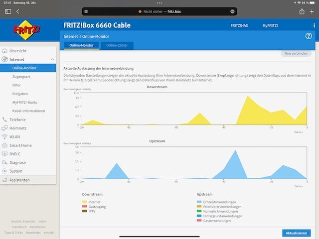

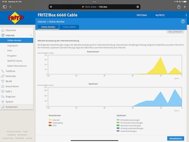

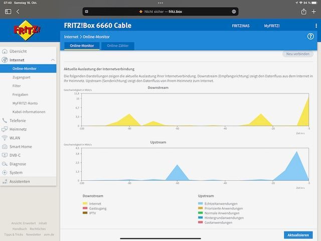

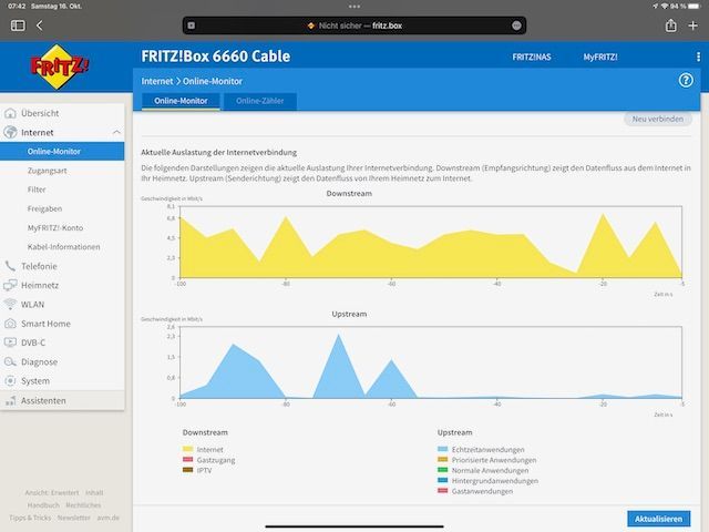

Mr-Thom
Und hier aus der Box nach AppStart und Video start...:
59C7AEDA-9127-4BCE-979D-332650C8440B_1_201_a.jpegAA4E697E-74BD-4FBA-9298-36410BFB348D_1_201_a.jpeg17CD8EB4-6DD1-469A-9028-775E116F61EB_1_201_a.jpeg954445A1-A7B5-49CF-AF53-2A41E05A6E46_1_201_a.jpeg
Hallo Mr-Thom,
die ersten beiden Bilder sind kein 1080p Video und auch die anderen beiden liegen noch unter 6 Mbit/s und auf keinem Bild ist ein kontinuierlicher Datenstrom zu sehen. So sollte das bei einem 1080p Video aussehen:
Hier sieht man beim Download (gelb) in jedem Block die reichlich 6 Mbit/s und jeder Datenblock wird sofort nacheinander gestartet. Da ist an Deinem Anschluss etwas nicht in Ordnung und die Daten kommen nicht gleichmäßig über die Zeit sondern ständig mit Schwankungen. Mache doch mal Bilder von DOCSIS Kanälen Deiner Box und schreibe auch wann die Box das letzte mal gestartet wurde, um bei der Fehler Anzahlen zu wissen in welcher Zeit sie aufgelaufen sind.

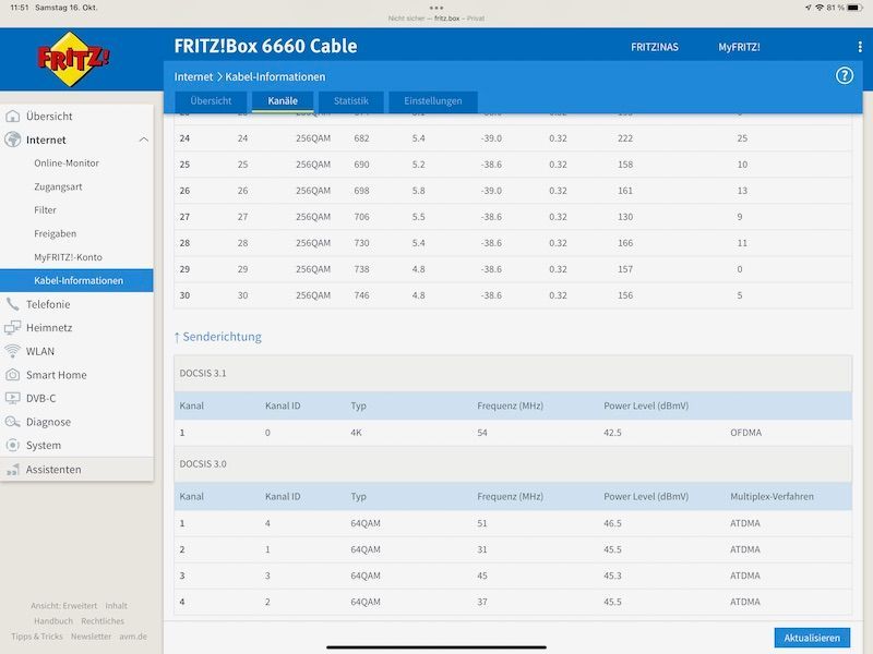

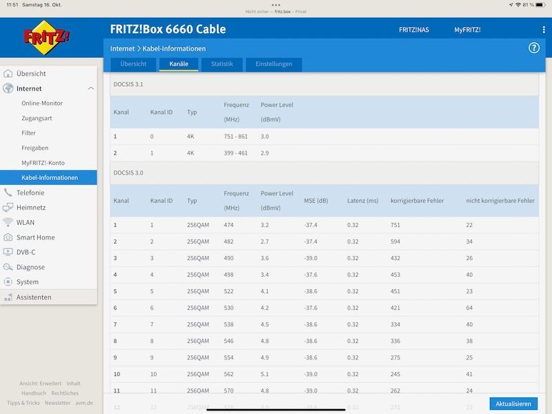

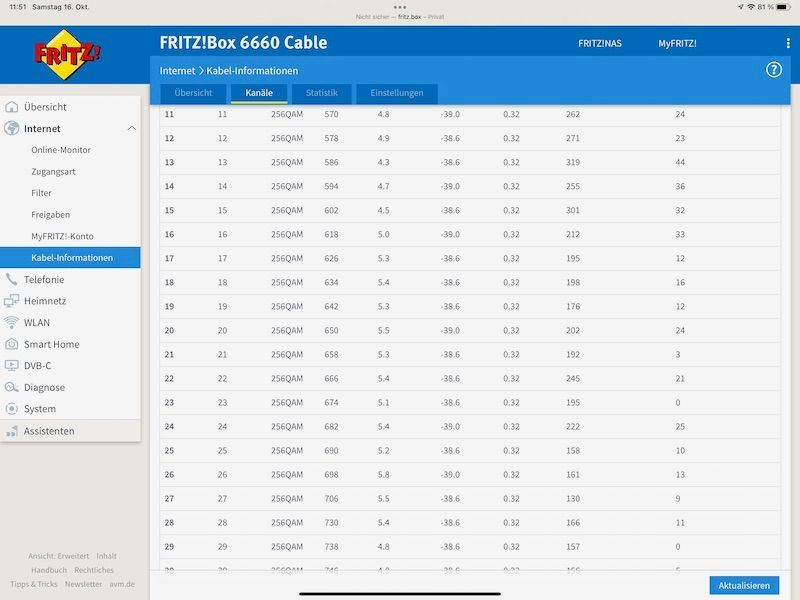

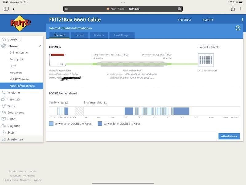

Mr-Thom
Hallo Siegmar,
ja das mit den Schwankungen war auch meine Vermutung. Ich hab hier mal ein paar Bilder angehängt. Durch den Reaset von Box und Router ist der Zeitraum ab gestern am Abend.
7001779D-0003-419E-9F52-BC1E5097EE5A_1_201_a.jpegE430F6D0-934B-4D41-ACBC-7B160E1483A3_1_201_a.jpegCB3A92EC-BBCB-4060-B88E-28FC90677680_1_201_a.jpegC234D955-4315-4598-BEBE-4153E3AAC6D3_1_201_a.jpeg
Hallo Mr-Thom,
ich kann da nichts auffälliges finden und mit 2*DOXSIS3.1 und 30*DOCSIS3.0 mit 256QAM bist Du bestens ausgestattet. Da sollte bei Dir alles OK sein. Der Fehler muss irgendwo im Netz liegen. Verwendest Du den originalen DNS Server von Vodafone oder hast Du einen anderen eingerichtet?
