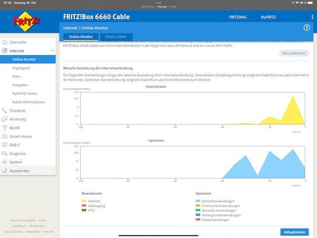

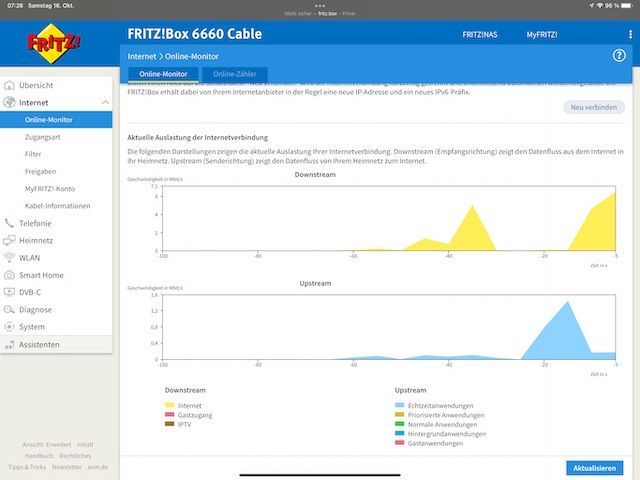

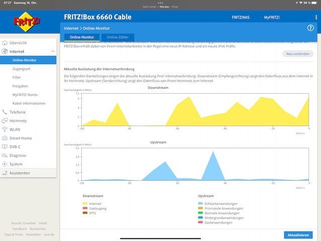

Hallo Mr-Thom,
dann starte Youtube mal auf Deinem smartTV und mache Bilder von der Seite des Online Monitor der FRITZ!Box. Mache dann das gleiche wenn Du Youtube auf der GigsTV-Box gestartet hast.
Viele Grüße Siegmar
Mr-Thom
Moin, ich teile das mal auf. Hier das Einschalten der TV-App.
