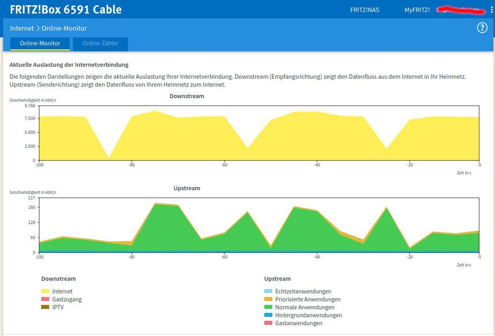

Hallo Frank,
dann habe ich genau die gleiche Kombination und bei mir funktioniert das zurücksetzen auf den Anfang. Ich habe gerade Heute Morgen eine Sendung zurückgesetzt. Meine Box habe ich über das 5 GHz WLAN mit der 6591 verbunden. An meinem Anschluss liegen immer 932/56 Mbit/s an. Ganz selten sind es mal nur 800/45 Mbit/s. Das ich nich auf 1000 Mbit/s komme liegt sicher an meinem alten PC. Die LAN Karten aus der Zeit konnten nur etwa 930 Mbit/s. Bei der Fritzbox gibt es einen Online Monitor und wenn ich eine Sendung auf den Anfang setze, dann sieht das bei mir wie folgt aus:
Das gelbe Diagramm sollte bei Dir genau so aussehen, Es sollte über die gesamten Sendung nie länger auf Null gehen sonst hat Deine Internet Verbindung oder das WLAN ein Problem.
Viele Grüße Siegmar
