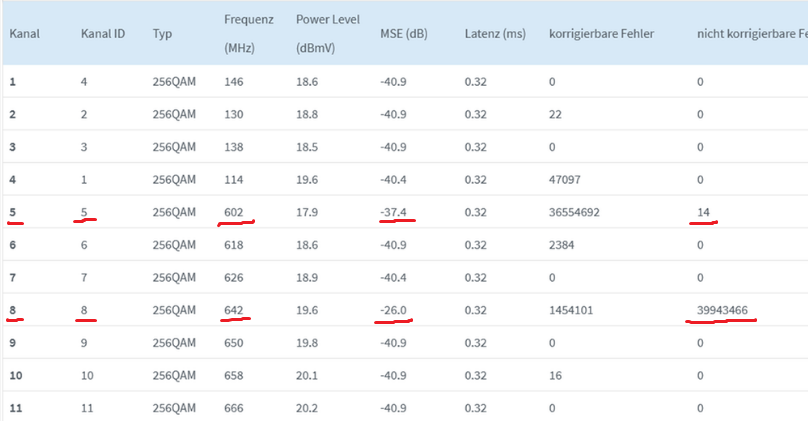

habe etwas komisches bei der Fritz.Box entdeckt.
ich habe viele nicht korrigierbare Fehler auf der Pos. 8    Kabel ID 8 mit  642MHz
und auf Pos. 5  Kabel ID 5  mit 602 MHz.
habe vor ein paar Tagen die Fritz.Box neu gestartet, und habe jetzt das:
ich habe viele nicht korrigierbare Fehler auf der Pos. 8    Kabel ID 9 mit  650MHz
und auf Pos. 5  Kabel ID 6  mit 618 MHz.
Wie kann das SEIN, sind die Pos. 5 und Pos. 8 defekt, und somt haben alle die Kabel ID die dort sind viele nicht korrigierbare Fehler.
Die alten Kabel ID 5 mit 602 MHz und die Kabel ID 8 mit 642 MHz sind auf andere Pos. und haben keine  nicht korrigierbare Fehler mehr.

Mein Problem ist das auf der Pos. 8   die Kabel ID 8 ist mit den Werten 642MHZ und -29,6 MSE(db) und dardurch sehr viele Fehler hat !
Ich dachte im Haus gibt es eine Störquelle die dafür sorgt das  Kabel ID 8 mit 642 MHz so schlecht ist.
Denn der Techniker sagt der Anschluß ist OK ! Also lebe ich mit dem Feher. 😞
Nun aber ist es so das es seit ein paar Tagen so ist :
Auf der Pos. 8  ist nun Kabel ID 9 mit den Werten  650 MHz und -29,6 MSE(db) und hat sehr viele Fehler.
Auf Pos. 7 ist nun Kabel ID 8 ( ehemalig Pos.8 ) mit den Werten 642MHz und  -40,4MSE(db) und hat keine Fehler mehr.
Warum gibt es nur auf der Pos. 8  so viele Fehler ?  am Kanal liegt es nicht auch nicht an der MHz .
Den Kanal ID 9 war vorher auf der Pos. 9 und hatte keine Fehler, erst als Kanal ID 9 auf die Pos. 8 gekommen ist hat dieser Viele Fehler und den schlechten Wert !
Es kann doch nicht an der Pos. liegen das der Kanal gute Werte hat oder nicht?
Ich verstehe das nicht ?????
