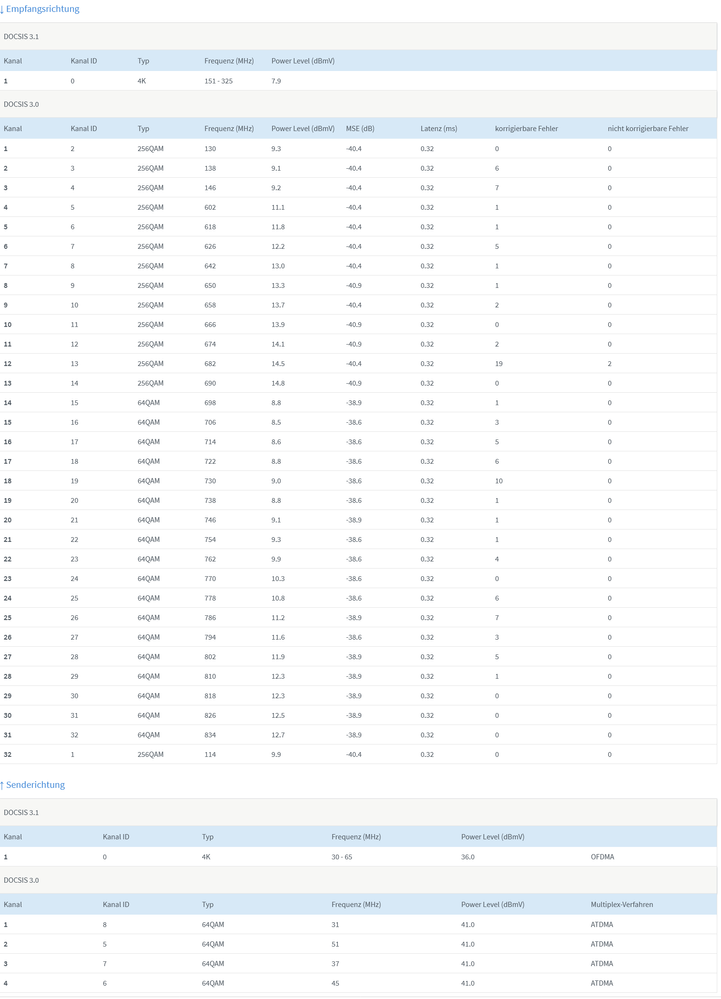

habe etwas komisches bei der Fritz.Box entdeckt.
ich habe viele nicht korrigierbare Fehler auf der Pos. 8    Kabel ID 8 mit  642MHz
und auf Pos. 5  Kabel ID 5  mit 602 MHz.
habe vor ein paar Tagen die Fritz.Box neu gestartet, und habe jetzt das:
ich habe viele nicht korrigierbare Fehler auf der Pos. 8    Kabel ID 9 mit  650MHz
und auf Pos. 5  Kabel ID 6  mit 618 MHz.
Wie kann das SEIN, sind die Pos. 5 und Pos. 8 defekt, und somt haben alle die Kabel ID die dort sind viele nicht korrigierbare Fehler.
Die alten Kabel ID 5 mit 602 MHz und die Kabel ID 8 mit 642 MHz sind auf andere Pos. und haben keine  nicht korrigierbare Fehler mehr.
kann mir jemand da helfen?

Nachricht enthält ein Bild
ML12
@Aluarmin
habe heute eine Austausch-FritzBox bekommen.
Die alte FritzBox war defekt, mit der Neuen ist alles Top.
Und das sind nun die Werte der Kanäle:
Es ist jetzt alles gut, kaum noch Fehler da.  🙂
Bye
M.L.

ML12
Hallo
danke, ein Techniker war schon da und nun soll alles OK sein und es ist alles OK., nach Aussage des Techniker.
Mein Problem ist das auf der Pos. 8   die Kabel ID 8 ist mit den Werten 642MHZ und -29,6 MSE(db) und dardurch sehr viele Fehler hat !
Ich dachte im Haus gibt es eine Störquelle die dafür sorgt das  Kabel ID 8 mit 642 MHz so schlecht ist.
Denn der Techniker sagt der Anschluß ist OK ! Also lebe ich mit dem Feher. 😞
Nun aber ist es so das es seit ein paar Tagen so ist :
Auf der Pos. 8  ist nun Kabel ID 9 mit den Werten  650 MHz und -29,6 MSE(db) und hat sehr viele Fehler.
Auf Pos. 7 ist nun Kabel ID 8 ( ehemalig Pos.8 ) mit den Werten 642MHz und  -40,4MSE(db) und hat keine Fehler mehr.
Warum gibt es nur auf der Pos. 8  so viele Fehler ?  am Kanal liegt es nicht auch nicht an der MHz .
Den Kanal ID 9 war vorher auf der Pos. 9 und hatte keine Fehler, erst als Kanal ID 9 auf die Pos. 8 gekommen ist hat dieser Viele Fehler und den schlechten Wert !
Es kann doch nicht an der Pos. liegen das der Kanal gute Werte hat oder nicht?
Ich verstehe das nicht ?????

ML12
Hallo
ich glaube es liegt wohl an der FritzBox, bin mit AVM in Verbindung .

ML12
@Claudia
so der Anschluss kann geprüft werden ich habe jetzt den VF-Leihrouter angeschlossen, wenn Ihr es möchtet.
Ich habe heute die FritzBox zu AVM geschickt. ( Gerne bieten wir Ihnen im Rahmen unserer 5-jährigen Herstellergarantie eine kostenlose Geräteüberprüfung an und tauschen das Gerät gegebenenfalls aus. ), mal sehen was daraus kommt.
Werde Euch gern weitere INFO mitteilen, bis dann.

ML12
die VF-Box wird noch einige Tage angeschlossen bleiben, und kann somit noch Daten sammeln, melde mich sobalt ich die FritzBox wieder anschließe.
