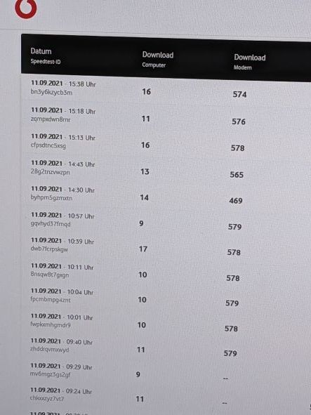

Habe das Problem das die Leitung zum Rechner (LAN) und auch W-LAN Verbindungen bei 0,9 bis 3% zur Verfügung stehenden Leitung (500Mgit) bekomme.
Speed Test
Kanäle
Test sind nach und vor einer zurücksetzen der Werkeinstelungen gemacht worden.
Kann mir da jemand weiter helfen?

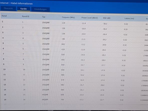

klemm das VF Modem an, und poste mal dann alle Kanäle !
Der MSE ist zu gering, das muss ein Techniker beheben , aber das geht nur wenn das VF dranhängt und so lange bis der Techniker vorort war!

ok, der Anschluß gehört entstört, ruf die Hotline an, dann muss jemand mal vorbei kommen!
