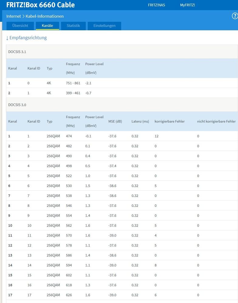

am 07.12.2022 22:27
Hey Kurt,
meinst du das hier?

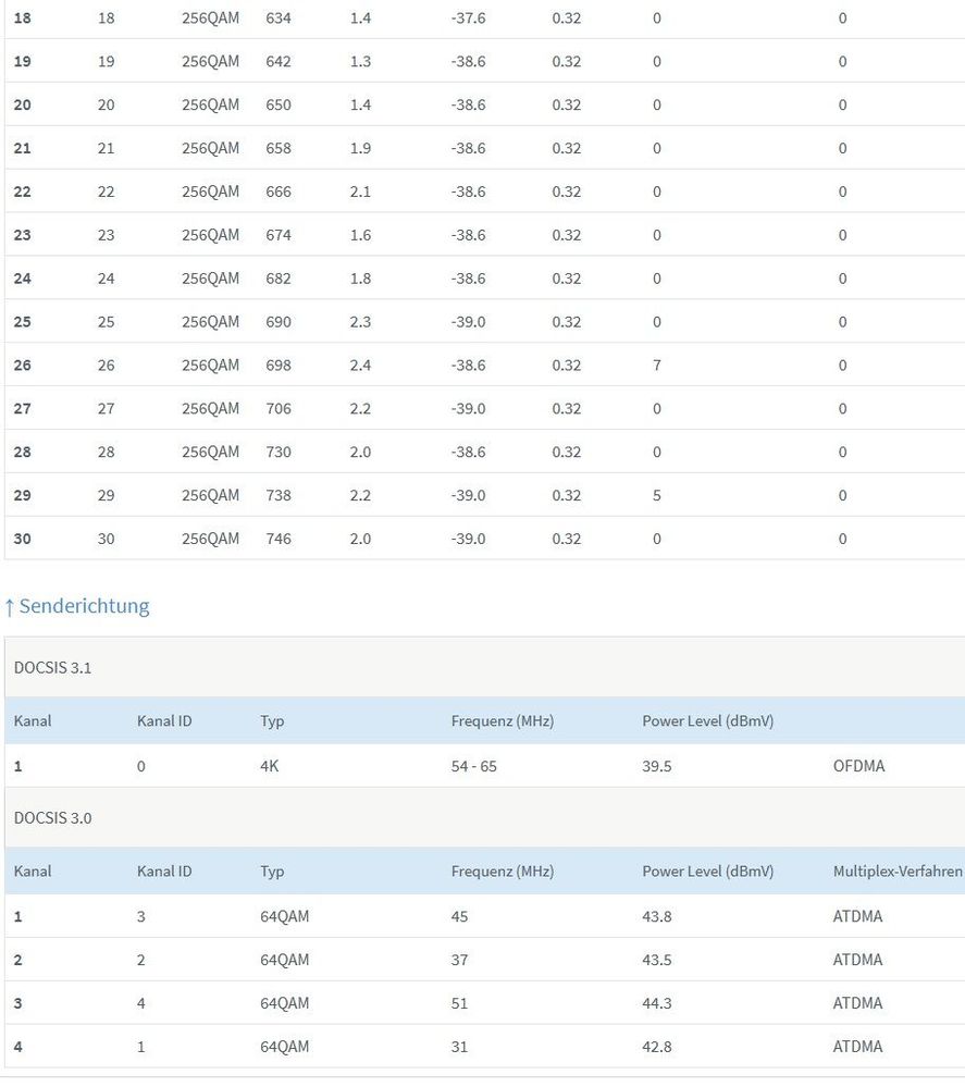

am 07.12.2022 22:41
Dir fehlen 3 US-Kanäle. Starte die Box mal neu und schaue, ob dann die anderen 3 wieder vorhanden sind.
Gruß Kurt
am 07.12.2022 22:57
Okay. 3 Sind augetaucht beim Upload unter DOCSIS 3.0

Die Signalpegel sind alle in Ordnung. Wie schaut denn die Speed-Messung per LAN aus?
