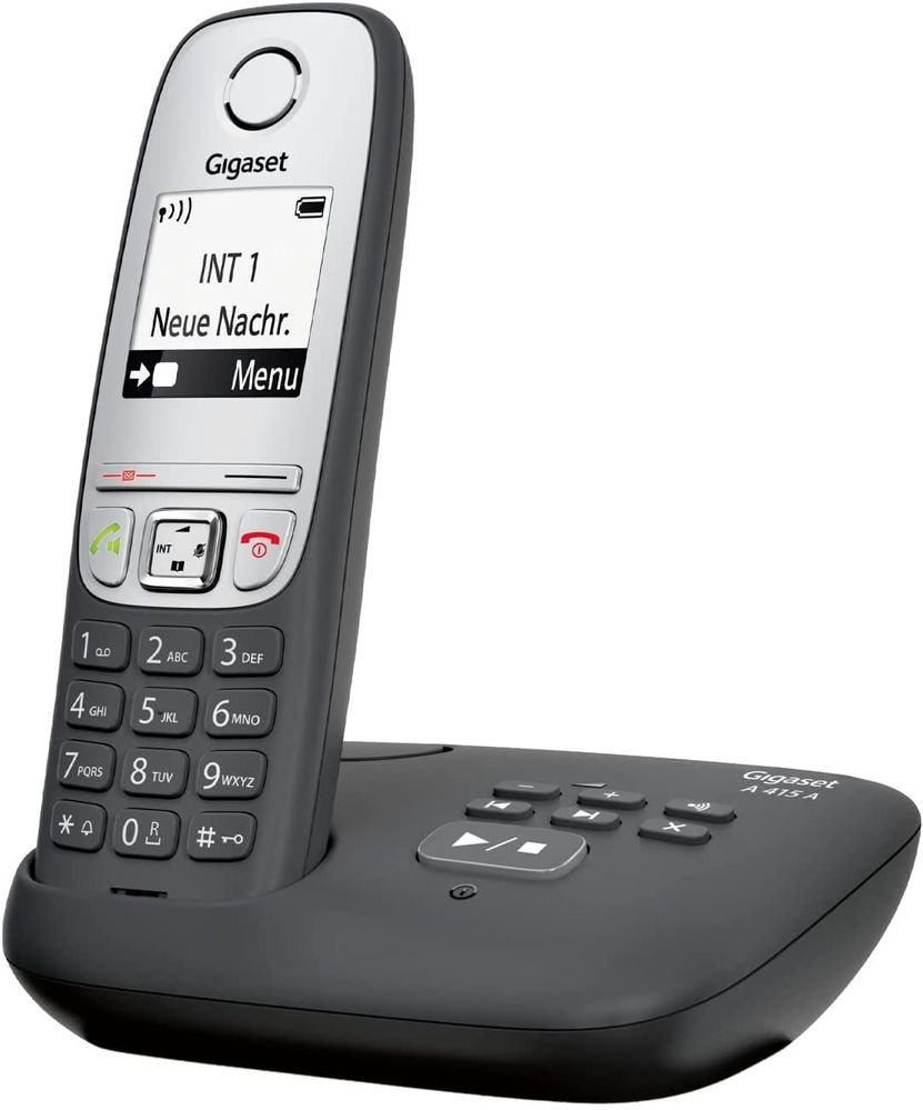

Hey @Nrwbasti hast du dieses Gigaset?

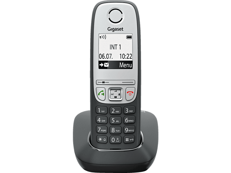

Oder dieses?

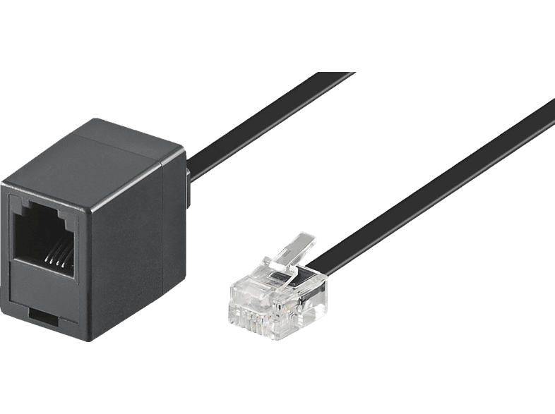

Kann sein, das du diesen Adapter brauchst->
