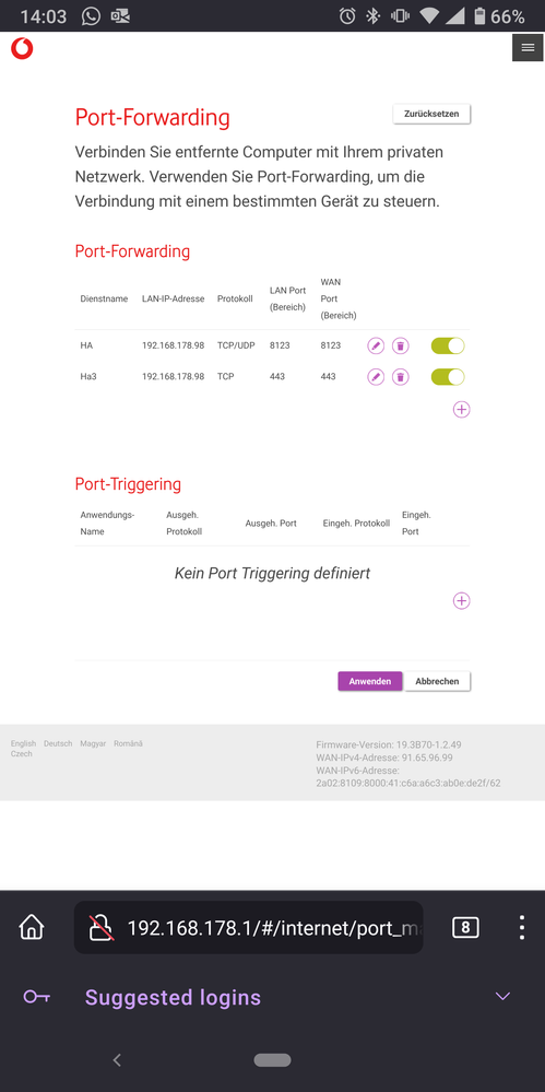

Ich habe hier bei meiner Vodafone Station schon länger im Verdacht das selbst mit Portforwarding und/oder deaktivierte Firewall die Ports immernoch blockiert bleiben.
Allerdings ist mir aufgefallen  das ich kurz nach neustarts des Router eine verbindung über den port aufbauen kann.
Kurze Zeit später war es das dann aber auch & konnte niicht mehr drauf.
Reset usw. habe ich bereits schon ausgeführt.
Der Router hatte hat in der vergangenheit allerdings schon sehr merkwürdige dinge gemacht... wie zB verbundene Geräte falsch angezeigt, Interface unglaublich lahm usw.
Es geht hierbei um Home Assistant / SBC den ich über Duckdns / port 8123 erreichen will..
Jemand eine Idee ?
Was mich allerdings auch noch verwirrt ist die Tatsache das ich port-XY nur einmal für Gerät01 freigebern kann und diesen Port dann aber nicht mehr für weiitere Geräte Freigeben kann.

mit der lokalen IPv4 des Routers kann das nicht funktionieren
vorausgesetzt du hast alles richtig konfiguriert und dein Anschluss läuft auch mit Dual Stack, solltest du das von extern über einen anderen Anschluss oder über Mobilfunk mit der DYNDNS Adresse testen
eine Portweiterleitung geht immer nur auf ein Gerät
wie meinst du das jetzt genau ?
Was mich hier eben am meisten verwundert ist die tatsache das ich eben selbst bei ausgeschalteter Firewall keinen zugriff habe, spätestens dann sollten doch die Ports frei sein oder mach ich jetzt gerade einen Denkfehler ?
lediglich nach einem Neustart vom router konnte ich connecten  aber eben nur kurzzeitig.
Also ja habe V4 & V6
Auch von einem anderen Anschluss bekomme ich keine Verbindung.
mit welcher Adresse greifst du denn zu?
in deinem zweiten Screenshot sehe ich nur eine lokale Adresse
also das war https://xxxxx.duckdns.org:8123
Wie gesagt es ging immer kurzweilig nach Routerneustart....
Ich habe das jetzt  zwar anders gelöst... via Cloudflare was auch sicherer & ohne Portfreigabe funktioniert.
Allerdings löst das nicht wirklich das problem, also das ich eben schon oft das Gefühl hatte das eben die Portfreigabe gar nicht angewandt wird.
Vllt jemand einen Tipp um das mal ordentlich zu testen ?
