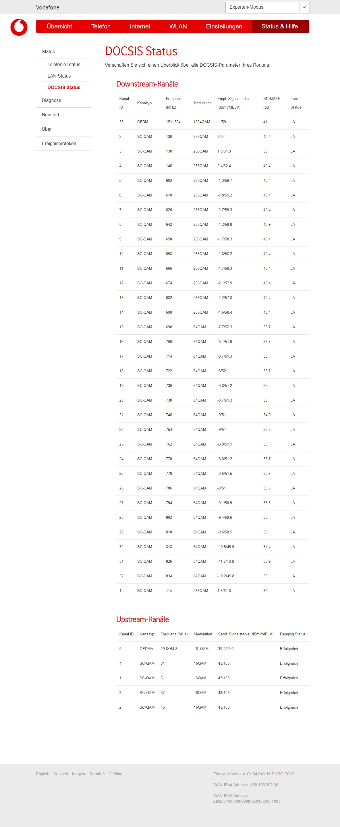

also beim groben überfliegen sehen die Werte in der VF Station ähnlich aus, siehe Anhang.
Hab aber keinen Schimmer was die Zahlen bedeuten ...

Hallo  @Fumilein ,
beim Leihgerät sind die Signalpegel der Downloadkanäle soweit in Ordnung, aber die Modulation der Upstreamkanäle ist hier genauso schlecht, melde eine Störung mit Hinweis auf die schlechte Modulation im Upstream hier liegt eine Rückwegstörung vor.
Deine FB weist auch eine LTE-Einstrahlung auf hier könntest du einmal mit einem Antennenkabel mit höherer Dämpfung versuchen das Problem zu beheben.
