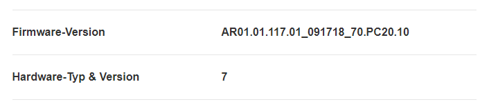

Alte Box hatte die Hardware Version 5. Die neue: 7.  Und es ist eine komplett andere Firmware Version drauf:
AR01.01.117.01_091718_70.PC20.10
Persönlich habe ich kein Problem damit, dass Bandsteering nicht funktioniert. Daher ist das für mich "gelöst".
