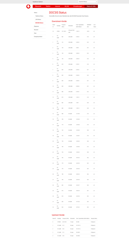

poste einmal die Signalpegel als Screenshot: http://kabel.box
Experten-Modus aktivieren > Status&Hilfe > Docsis Status: Down und Upstreamkanäle diese Werte.

Anbei wie gewünscht der Screenshot:

@FRiGiDiTy7 ,
könntest du die Signalpegel größer posten so isr leider nichts zu erkennen.
Gruss
Methusalem1
@Gelöschter User
Sorry, das Bild wird scheinbar beim Upload komprimiert. Hier einmal in Originalauflösung:
https://abload.de/img/192.168.0.1_r1j1z.png

@FRiGiDiTy7 ,
von den Signalpegeln her ist alles in Ordnung, warte bitte bis sich einer der Mod`s in deinem Beitrag meldet und sich deinen Anschluß genauer ansieht.

Hi @FRiGiDiTy7,
irgendwas passt am Anschluss nicht, das Modem hat irgendwie Timeouts, aber gleichzeitig auch Frequenzwechsel die so nicht sein dürften. Ich würd das gern durch einen Techniker prüfen lassen, hast Du Zugang zur Hausanlage? Falls ja, schick mir mal die Rufnummer via PN.
