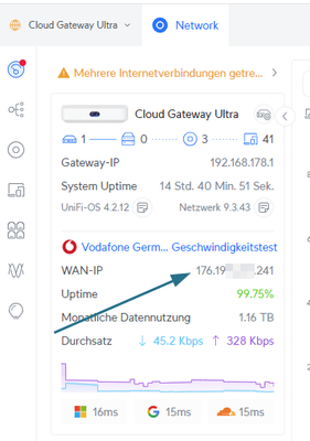

Wenn der Bridge Mode von selbst rausfliegt habe ich nämlich keiner Möglichkeit mich per VPN einzuwählen und als WAN-IP kommt eine 192.168.er Adresse weil die Station dann halt den internen DHCP anwirft und mein Unify Cloud Gateway Ultra statt der "richtigen" öffentlichen IP V4 Adresse eine aus dem LAN bekommt.
