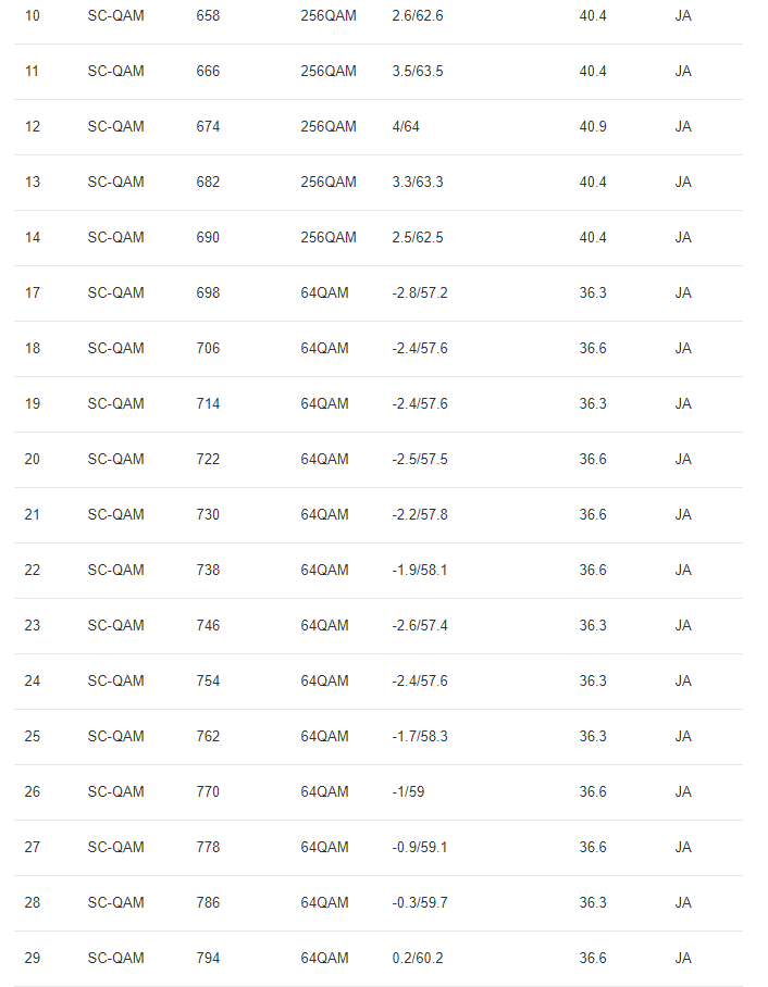

P.S.: Anbei noch ein paar Screenshots vielleicht kann sich die mal jemand ansehen der mehr Ahnung von Kabel-Internet hat wie ich 🙂

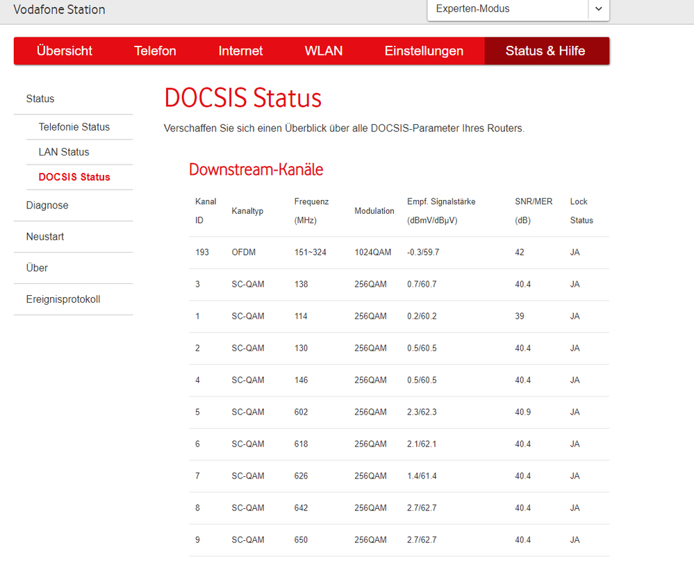

Habe jetzt zur Störungsaufname die Vodafone Station angeschlossen.
Und habe damit wie ich ersehen konnte deutlich besser Pegelwerte. Eventuell auch die neue Fritzbox mit Defekt geliefert worden?vf1.pngvf2.pngvf3.png
