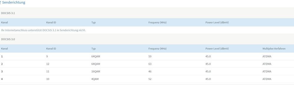

P.S.: Anbei noch ein paar Screenshots vielleicht kann sich die mal jemand ansehen der mehr Ahnung von Kabel-Internet hat wie ich 🙂

Ist das normal mit der Modulation in Senderichtung?

Aktuell 02.05 11:39 Uhr.
Modulation auf zwei Upstream Kanälen nur noch bei 16QAM. Sprich Upload ist jetzt
auch wieder totaler Käse.
Muss das jetzt wirklich so weiter gehen?

Mit Verbindungsabbrüchen habe ich nicht mehr zu kämpfen. Der Download ist auch immer super, aber jetzt wie gesagt lahmt der Upload. Der eigentlich bis jetzt nie Probleme gemacht hat.
Was kann man da unternehmen? Fakt ist das der Upload einknickt wenn einer der 4 Upstream Kanäle keine 64QAM mehr anzeigt. Meistens ist es dann einer oder gar zwei die dann auf 16QAM laufen.

Hallo Buddiwehrmann,
Du kannst nichts unternehmen, um die Modulation zu beeinflussen. In Deinem Fall ist vereinzelt die Auslastung die sehr hoch und Aufgrund der Anzahl der Modems, steigt das Grundrauschen und drückt somit die Modulation nach unten, damit es nicht zu Fehlern kommt. Das System ist so aufgebaut und dies ist so gewollt. Die Modulation ist dann bei allen Modems gleich in Deinem Netzabschnitt. Handlungsbedarf für einen Ausbau besteht in Deinem Bereich noch nicht.
