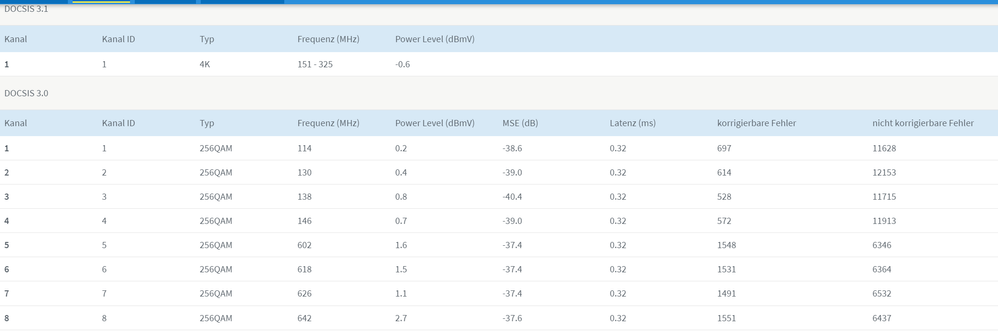

Nur rein zum Interesse würde ich gern wissen ob das normal bei Kabel-Internet ist das alle paar Tage sich das Internet neu synchronisiert?
Ganz am Anfang hatte ich in der FritzBox 6591 eine Verbindungsdauer von zirka 180 Stunden stehen dann gab es mal eine Neuverbindung. Jetzt war es mal nach 3 Tagen.
Dachte immer das nur normales DSL sich immer neu verbindet?
Weiß da jemand bescheid wie sich das bei Kabel-Internet verhält und hat dahin gehend schon Erfahrungen sammeln können? Und stimmt das die Fehler die in der Fritzbox angezeigt werden für das Ganze Segment gelten? Der Techniker der damals meinen Anschluss installiert hatte, meinte meine Werte die er ausgemessen hatte sind super.

P.S.: Anbei noch ein paar Screenshots vielleicht kann sich die mal jemand ansehen der mehr Ahnung von Kabel-Internet hat wie ich 🙂

eigentlich verbindet sich das Gerät nicht öfter neu. Es sollte so sein, dass die Box sich verbindet, und auch verbunden bleibt. Es kann aber natürlich sein, dass es irgendwelche Events auf der Leitung gibt, also eine Störung, Update oder ähnliches, die die Modems / die Boxen im allgemeinen neu verbinden lassen.

Und kannst du auch eventuell noch etwas zu meinen Screenshots sagen? Ist da alles in Ordnung?

najo, wenn neue Anschlüsse angeschlossen werden, muss da nichts neugestartet werden,- wenn es tatsächlich so oft auftritt, kann es tatsächlich auch eine technische Störung sein.
Das mit der offenen Antenne versteh ich nicht ganz, was ich aber sagen kann ist z.B. bei einem bestimmten Fehlerbild, in dem Fall ein Rückwegstörer (als grobes Beispiel..) - dort reichts schon, wenn irgendwo im Anschlussbereich eine Hausanlage alt und defekt ist, und durch ein Babyfon gestört wird.. , die Hausanlage strahlt dann ins Netz ein und stört das Netz bis dieser Fehler gefunden wird.

Mhmmm, jetzt nach zirka 50 Stunden Verbindungsdauer hat es wieder einen Abbruch gegeben.
Versteh ich nicht am Anfang nach der Installation 180 Stunden und jetzt gefühlt schon fast
täglich einen Abriss der Verbindung...
Das sollte so nicht sein oder?

Und wieder nach knapp 24 Stunden.
Fängt ja gut an keinen Monat Kunde und jetzt schon nervige Störungen. Naja
