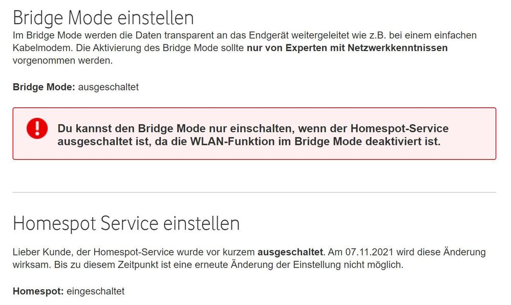

Danke an alle für die Ratschläge und Diskussionen!
Im Moment kann ich den Bridge-Modus nicht aktivieren, da ich zuerst den Homespot deaktivieren muss. Dies wird in 7 Tagen passieren, aber in 7 Tagen bin ich bereits auf einer langen Geschäftsreise und kann nicht versuchen, VPN auf meinem Router zu starten.
Ist es möglich, den Bridge-Modus mit der Firmware "2.0.17-IMS-KDG" zu aktivieren?
Kann mir jemand sagen, wie man ein Firmware-Update bestellt? Gibt es dafür einen Link, eine E-Mail oder eine andere Möglichkeit, wo ich meine Vertragsnummer oder die Seriennummer des Routers zur Aktualisierung angeben kann?
Vielen Dank im Voraus!
am 31.10.2021 23:35
Ich habe noch eine Frage:
warum "Die Aktivierung des Bridge-Modus sollte nur von Experten mit Netzwerkkenntnissen vorgenommen werden." ???
Was ist das Problem? Welche Auswirkungen hat der Bridge-Modus?
Soll ich dann meinen ASUS RT-AX58U als Vodafone-VPN-Client konfigurieren, um auf das Internet zuzugreifen?
Soll ich einen Experten zu mir nach Hause rufen oder bekomme ich von Vodafone: Login&Passwort und Anleitung zum Einrichten des Zugangs?

Hallo DigitalBoy,
der Hinweis wird angezeigt, damit unbedarftere User nicht einfach den Bridgemode aktivieren, da ja damit zum Beispiel die Firewall deaktiviert ist. Der Kabelrouter ist dann nur noch ein Modem, alles weitere läuft über den Router am LAN1-Port. Hast Du den Homespot mittlerweile deaktiviert? Wir können auch schauen, ob wir für Dich den Bridgemode einstellen können. Allerdings dauert es leider ein paar Tage, bis wir uns wieder bei Dir melden können, da zur Zeit viel los ist. Wenn wir die Einstellung vornehmen sollen, schicke mir bitte Deine Kundendaten (Name, Kundennummer, Adresse, Geburtstag vom Anschlussinhaber). Nutze dafür die PN-Funktion und melde Dich danach wieder hier im Thread.
