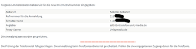

Hallo zusammen,
ich hab eine 5530 mit GPON an einem Glasfaseranschluss von Vodafone. (ich bin von Kabel zu GF gewechselt) Die Glasfaser wurde von der Telekom ins Haus gelegt, Vodafone ist aber Vertragspartner.
Internet mit 500/100 funktioniert einwandfrei.
Nun habe ich meine SIP-Daten aus dem Vodafone-Portal geholt und möchte diese nun für die Festnetztelefonie einrichten.
In dem vorherigen Kabel-Router war der Anbieter "Unitymedia" bei der Einrichtung in "Eigenen Rufnummern" vorhanden - dort konnte ich die Daten eingeben.
In der jetzigen FB gibt es aber keinen geeigneten Anbieter (nur Vodafone DSL, Unitymedia gibt's nicht!), und ich kann die Daten nirgendwo sinnvoll eingeben.
Ich habe schon verschiedene Einträge ausprobiert (Anderen Anbieter, SPI Trunk etc.) aber keiner führte zum Erfolg.
Ich finde auch keine Anleitung im Netz.
Wie kann ich die SIP-Daten eingeben?
LG
Tom

sind das die SIP Daten, die du zum neuen Glasfaser Anschluss bekommen hast?
Kurtler
Das sollte helfen:
FRITZ!Box am Vodafone-Glasfaseranschluss einrichten | FRITZ!Box 5530 Fiber
Gruß Kurt
OK, gibt es da neue Daten? - die sind nicht im Portal hinterlegt, da ist auch noch der Kabel Vertrag zu sehen.
Kurtler
Klar gibt es da neue Daten. Die sollten dir normalerweise per Post zugeschickt worden sein.
Gruß Kurt
dann solltest du vielleicht als erstes mal den neuen Vertrag hinzufügen  😉
