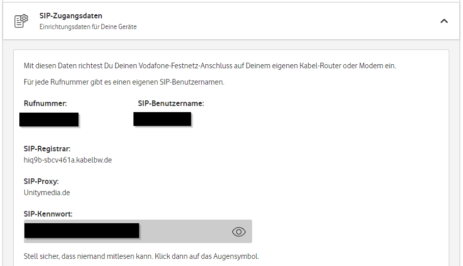

Wenn ich mir meine SIP-Zugangsdaten anschaue...
... dann sehe ich da als SIP-Registrar noch kabel-bw. Für den SIP-Proxy habe ich gar kein Feld in den Einstellungen der Fritz!Box, zumindest nicht wenn ich es nach der Anleitung von AVM mache. Könnte das ein Problem sein?

Hatte den Fehler auch gehabt.
Bei den sip Daten ist ein Fehler.
bei benutzernamen die 0 am Anfang weg lassen.  Wenn da z. B. 030xxxxxx steht einfach 30xxxxxxxxx.
Wow, auch bei mir das selbe Thema. Sobald die 0 weg war kam direkt die Meldung "Es liegt keine Störung der Telefonie mehr vor. Alle Rufnummern sind ab sofort wieder verfügbar." und Telefon war erreichbar
