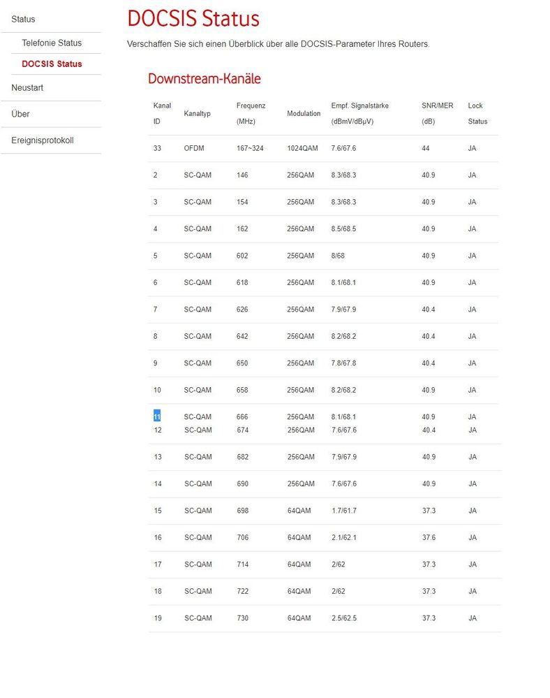

Guten Abend, ich hab auch letzten Monat gewechselt,seit dem habe ich ständig die nervigen Internetabbrüche mit der Vodafone Station. Es nervt einfach nur noch.
Der Techniker hatte vorgestern alle Werte im grünen Bereich kalibriert nur leider hat das nicht viel geholfen.  Im Moment benutze ich  zum größten Teil das WiFi von meinem Nachbar, er hat auch eine Vodafone Station, nur ohne viele Abbrüche.  Jetzt wurde mir eine  Vodafone Station zum Wechsel angeboten aber irgendwie verspreche ich mir nicht mehr viel davon.  Ich bin kurz davor mir eine 6591 zu holen privat. Jetzt habe ich nur noch etwas bedenken das die Abbrüche trotzdem auftauchen. Gibt es hier jemand der den Wechsel zur 6591 gemacht hat und mir seine Erfahrungen schildern kann?
