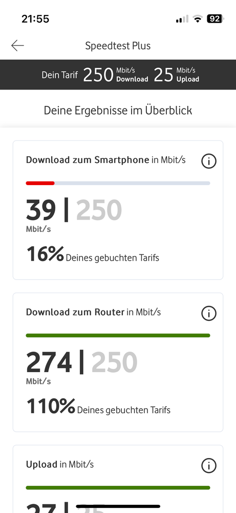

Hilft das?
Das sind nicht die Signalwerte, das ist ein Speedtest. Selbiger zeigt aber wohl schonmal, dass am Router die volle Geschwindigkeit ankommt, der Verlust entsteht dann auf dem Weg zu deinem Smartphone per WLAN. Dafür kann es verschiedene Ursachen geben, hast du mal den Button "Tips zur Optimierung" angeklickt und die Ratschläge befolgt?
Hast du mal einen Rechner per Kabel an den Router gehangen, und wie sieht da die Geschwindigkeit aus? Nur diese Geschwindigkeit wird übrigens garantiert, eben weil die WLAN-Performance von so vielen Dingen abhängig ist, die von VF nicht wirklich beeinflusst werden können.
