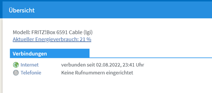

Hallo Kurt,
folgendes wird angezeigt.
Nimm mal die Box für 5 Minuten vom Strom und schließe sie dann nochmals an.
Gruß Kurt
Habe die Box 5 Minuten vom Strom genommen.
Es hat sich aber bis jetzt keine Änderungen ergeben.
Du kannst es nochmal mit einem Werksreset ohne Einspielung eines Backups versuchen, wenn es dann immer noch nicht funktioniert, muss eine neue Provisionierung durchgeführt werden.
Dazu würde ich die Hotline anrufen.
Gruß Kurt
und bitte keine Telefoniegeräte einrichten, bevor die SIP-Daten vorhanden sind.
