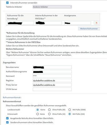

So weit so gut. In der Fritzbox kann ich bei der Registrierung einer neuen Telefonnummer als "Telefonie-Anbieter" nur "Andere Anbieter" wählen (mangels eines Eintrages "Vodafone" oder "Kabel Deutschland") .

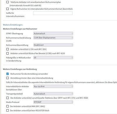

Wenn ich meine Daten dann eingebe (wie im Screenshot gezeigt) funktioniert die Registrierung nicht. Ich habe schon viele Varianten probiert, komme aber nicht weiter. Ich frage mich zB was ich bei Authentifizierungsname eingeben muss. Ich habe es schon mit dem Benutzernamen, der Telefonnummer oder leer versucht, nichts hilft.

Hey, verdammt, jetzt hat es gerade funktioniert!
Ich glaube es lag an dem Häckchen bei "Rufnummer für Anmeldung verwenden".
Zumindest hatte ich dieses Häckchen bisher nicht auf dem Schirm, weil ich die Telefonnummer ja oben bei den Anmeldedaten eingegeben hatte...
Egal, KLASSE!! Nach 1 Woche rumprobieren geht es!
Ich DANKE EUCH!!!

manuelle Einrichtung (Bei Benutzername und Authentifizierungsname die Kundennummer eintragen)
Ich DANKE EUCH!!!
Haha, na das ist jetzt aber lustig, denn es funktioniert wohl!!
Will mich jemand mal anrufen?
Ohne Quatsch, es geht, ich kann mit meinem Festnetz wieder telefonieren und in der Fritz!Box steht alles auf grün!
