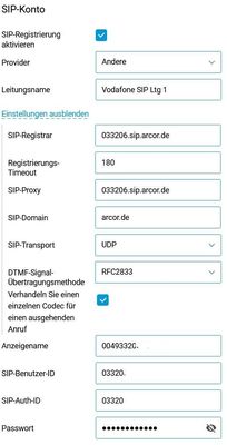

Guten Abend, Community,
ich habe hier mal zwei Bilder angehangen, und würde Unterstützung für die Telefoneinstellungen benötigen. Natürlich funktionieren die Einstellungen so nicht.
Hat hier Jemand Erfahrungen damit?

Es handelt sich um einen DSL-Anschluss (Telekom-Reseller). Das Linear-Modul wird an den USB-Port angeschlossen und stellt dann 2 Analog-Ports zur Verfügung mit RJ11 Buchse.
Im Router wird dann das Softwaremodul installiert. Bei diesem ist dann die Konfiguration vorzunehemen.  Dazu das Bild "SIP-Konto".
Da sollten dann die richtigen Werte rein. Tante Google hat nicht wirklich was gebracht. Ich weis, bei der Fritte ist das sehr einfach, weil die richtigen Werte schon hinterlegt sind. Aber andere Mütter haben auch schöne Töchter. 😁
Ich habe jetzt nochmal diverse Parameter durchprobiert und bin zur Lösung gekommen:
So funktioniert es.
Die anderen Parameter bleiben wie voreingestellt.
