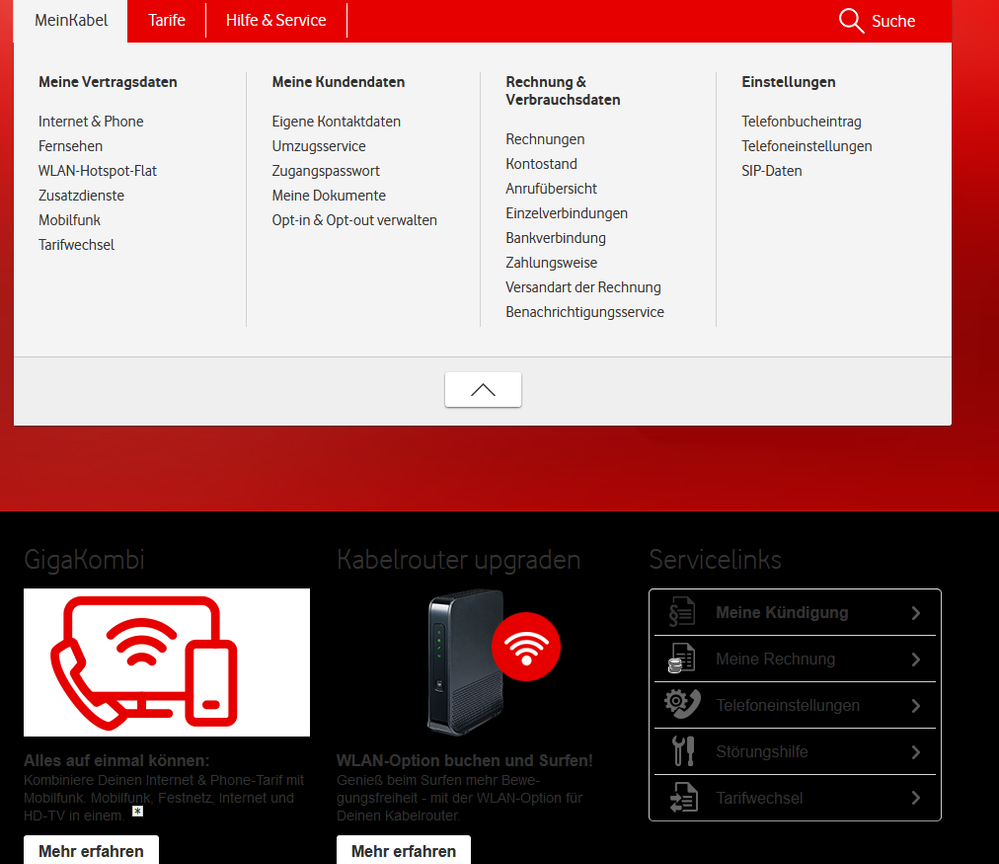

Hallo @inspiron01 ,
im Kabel Kundenportal solltest du unter Telefoneinstellungen die Möglichkeit haben die Rufnummer zu unterdrücken.
Gruss
Methusalem1
Danke für die Antwort. Leider gibt es bei mir die Option nicht. Was gibt es hier für eine Lösung? Danke
