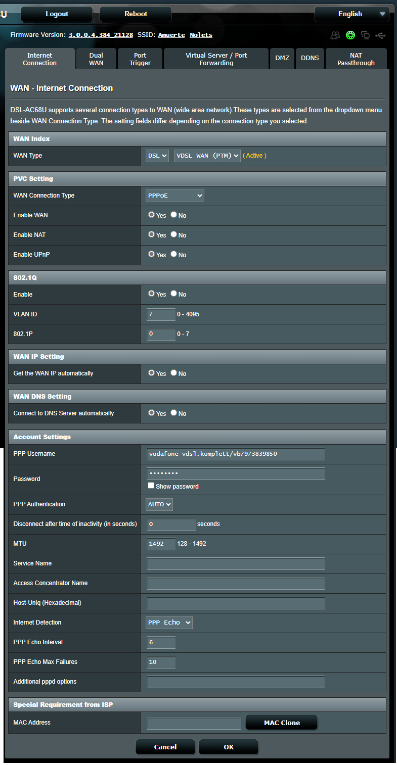

ich habe seit einer Woche den DSL Vertrag GigaZuhause100, habe gestern endlich die Zugangsdaten (Benutzername / Kennwort) erhalten - kann mich aber nicht einwählen. Ich habe den ASUS DSL-AC58U Router und bin sehr glücklich mit dem Gerät, da ich viele Einstellungen bzgl. meines Netzwerkes machen kann und technisch keine Probleme vorlagen bis dato.
Im Logging des Routers finde ich ab und an:
pppd[376]: Timeout waiting for PADO packets
und am Ende ständig:
Connected to 40:7c:7d:73:2f:d6 via interface vlan3880
Connect: ppp0 <--> vlan3880
CHAP authentication succeeded
peer from calling number 40:7C:7D:73:2F:D6 authorized
Connection terminated.
Modem hangup
Das komplette Logging sowie die Einstellungen meines Routers hänge ich an. Kann jemand helfen?

ich habe mir gestern Abend die IPv6 Einstellungen angeschaut. Nach Aktivierung hatte ich kurzzeitig Internet, ich konnte google.de und YouTube.de aufrufen. Merkwürdigerweise konnte mein Steam-Client keine Verbindung zum Server aufbauen. Ich verstehe das echt nicht, ich bin halt kein Netzwerker.
Nach Neustart des Routers war die Verbindung wieder weg, und es ging nichts mehr. Dieselben Meldungen "Timeout waiting for PADO packets" sind im Logging des Routers zu finden (das war im Übrigen auch der Fall, als es mit IPv6 ging). Ich habe auch ChatGPT zu Rate gezogen. Es meint, ich solle mal die VLAN-ID 1) abschalten, 2) auf 7 und 3) auf 132 stellen und jedes Mal das Logging beobachten. In allen drei Fällen treten die Timeouts zu Tage. ChatGPT meint, dass es höchstwahrscheinlich nicht an den Router-Einstellungen liegt.

ich habe meinem Router auch ein Firmware-Update verpasst und ihn auf Werkseinstellungen zurück gesetzt.
