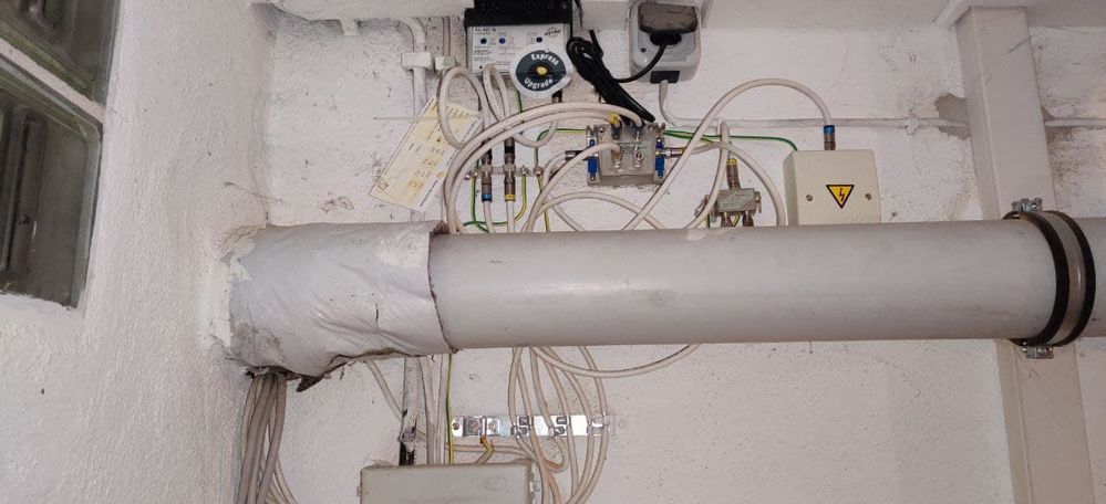

Guten Morgen Moni/Vodafone,
Ich konnte gestern mit dem Vermieter einmal im Haus durchsehen.
Das einzige, das wir gefunden haben, ist im angehängten Bild.
Anhänger mit Kabel Deutschland, ungewöhnlich nur, dass es nicht abgedeckt ist.
Sieht aber richtig aus, ist das der richtige Anschluss/Verteiler?
Falls ja, könnt ihr gerne jetzt einen Techniker beauftragen, ich habe Zugang!

Nachdem die Straßenbau-Arbeiten erledigt waren, schien noch ein Problem an meiner Dose vorzuliegen.
Techniker kam, Widerstand wurde verringert (Hausanschluss sowie meine Dose in der Wohnung bekam ein Upgrade). Seitdem scheint es stabil zu laufen.
