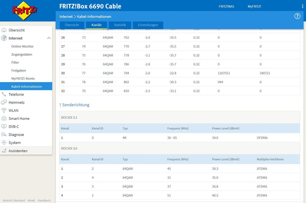

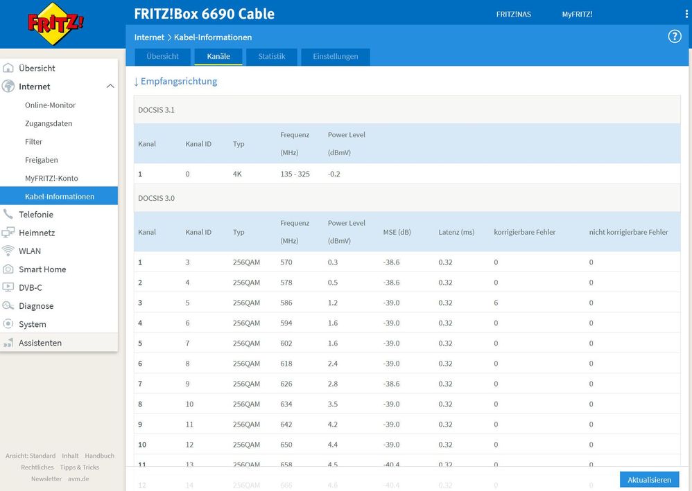

Es könnten Störungen auf der Leitung sein, die insbesondere den DOCSIS3.1-Teil betreffen.
Poste mal die Signalwerte der 6690 - eventuell kann man da schon was sehen - und im Zweifel heißt das auch, dass dann ein Techniker kommen muss...

Werde ich morgen Mal machen.
am 06.11.2022 12:12
am 06.11.2022 12:54
Du hast eine LTE-Einstrahlung auf der Leitung...
