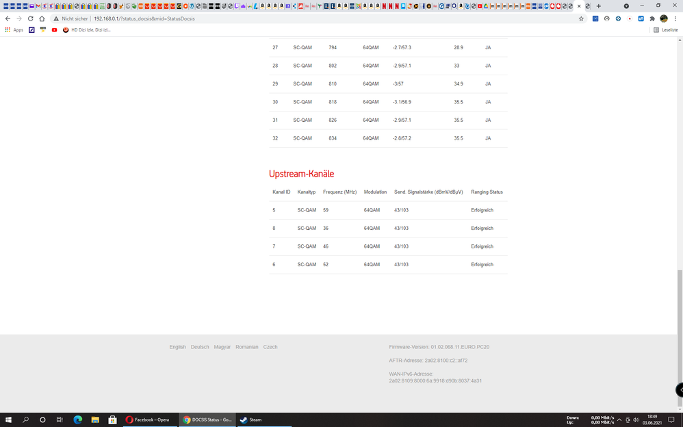

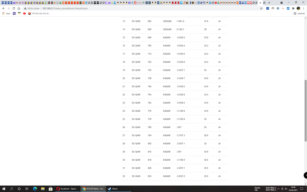

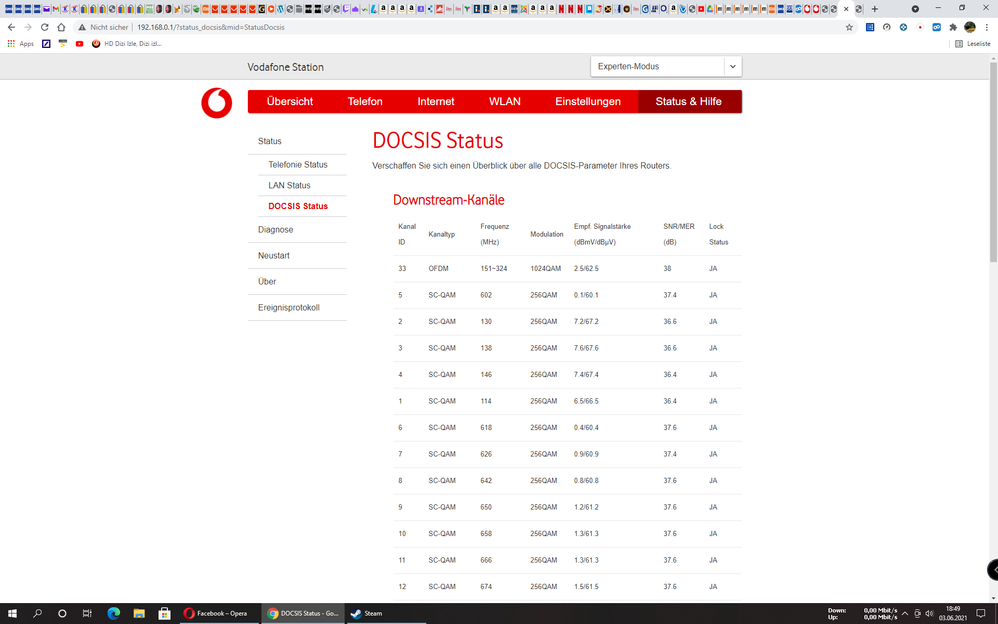

  • Welcher Fehler tritt auf? (Geschwindigkeit zu gering; Packetloss) Schick dazu auch Screenshots von Speedtests (mit Datum und Uhrzeit) und Tracerts/ Pingplotter-Messungen bei Packetloss oder Ping-Problemen
  • Wlan Verbindung instabil, zu langsames Internet über LAN und WLAN
  • LAN Kabel
  • Chrome und Opera
  • Win 10 PRO
  • Seit umstellung auf neuen Router
  • Lade dazu noch einen Screenshot von den Signalwerten hoch. Diese findest Du in der Benutzeroberfläche Deines Kabelrouters über 192.168.0.1 bzw. über 192.168.178.1 bei der Fritzbox.Screenshot (100).pngScreenshot (101).pngScreenshot (102).png
  • Welche Maßnahmen wurden durch die Störungshotline (erreichbar unter 0800-5266625) durchgeführt?
  • Neustarten, Werksreset, Störung behoben per SMS benachritigt, neuen Router erhaten, werksreset, neustarten und so weiter
