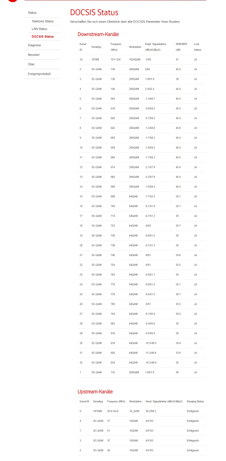

Poste doch einmal alle Signalpegel (Down-und Uploadkanäle) als Screenshot, diese findest du hier:
Standardrouter:
Um sich die Signalwerte anzeigen zu lassen, gehst du wie folgt vor, Benutzeroberfläche öffnen > Oben rechts Status&Hilfe anklicken >
Danach links den Menüpunkt Docsis-Status öffnen, dort werden die Signalwerte angezeigt.
http://192.168.0.1
Gruß Hermes1

Hallo Hermes1, vielen Dank auch für deine Nachricht. Hab es so gemacht, wie du geschrieben hast: Da sind ja 1000 Werte ! 😁 Welche Werte brauchst du denn bzw. was musst du sehen ?🤔 D
@Psychodad0614
Sollte in etwa so aussehen:
Gruß Hermes1
