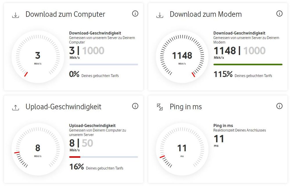

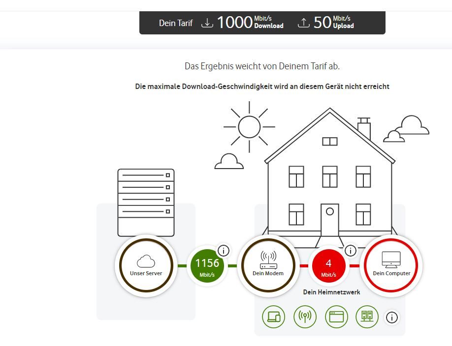

    • Download-Geschindigkeit an den Endgeräten sowohl per LAN als auch per WLAN ist zeitweise total niedrig
    • Speedtest vom 17.02.2021 von einem Windows 10 PC angeschlossen per LAN (CAT-6 1,5m direkt am Router)Speedtest_LAN_20210217.JPG

Innerhalb meines Heimnetzwerkes komme ich auf ziemlich schwankende Werte zwischen 3 Mbit/s bis zu 1Gbit/s.
Ich habe gerade wieder einen Speedtest auf meinem PC gemacht (direkt am Router mit CAT-6 Kabel anschlossen).
Hier das ernüchternde Ergebnis:

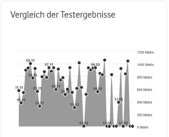

Wie man anhand der Historie sieht, hat die schlechte Performance ab Anfang Februar begonnen.

Aktuell liegen die Probleme eher im LAN. Speedtest hat vorhin auf LAN1-Port angeschlossenen PC nur 3 Mbit/s gebracht. Nach Reboot des Routers waren es nur noch 1 MBit/s.
