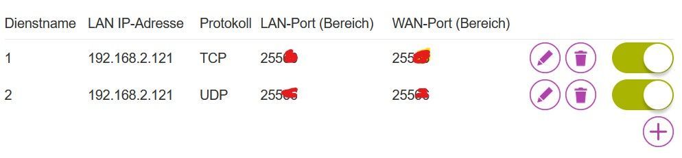

ich kann keine Ports erreichen, egal welchen ich einstelle. Ich habe eine IPv4 aber keine IPv6. dynDNS wurde eingerichtet wodurch der Router erreichbar ist aber nicht darüber + Port.
Ein Ping erreicht den PC nur wenn man nicht den Port nimmt.
Die Firewall wurde testweiste ausgeschaltet, davor wurden die Test Ports in der Firewall freigegeben.
Ich habe testweise mal einen Minecraft Server auf einen anderen PC installiert, über die interne IP kommt man auf ihn drauf aber über den freigegebenen Port nicht - auch nicht über dynDNS. Ich brauche aber einen Port um den Router von außen zu erreichen.

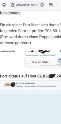

Du kannst einen Port nicht anpingen und ein Portscan macht man von außen:
http://www.dnstools.ch/port-scanner.html
 die Website hatte ich tatsächlich auch schon probiert, ich hänge das Bild mit an, eben nochmal getestet.
