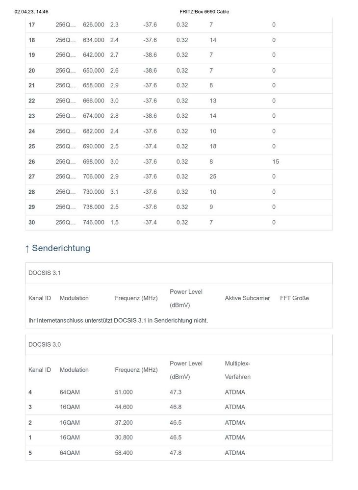

und zwar habe ich in Spielen teilweise Packetloss (z.b. in dem Spiel Valorant) immer so zwischen 5-11%, welche aber immer nur in kurzen intervallen auftreten. Ich habe eine 1Gigabit Leitung von Vodafone (Kabel).
Angeschlossen ist eine Fritzbox 6690 per Kabel an den PC (Nicht gemietet).
Dual Stack habe ich freischalten lassen. Untenstehend noch ein Auszug meiner Kanäle.
Die Nicht korrigierbaren Fehler traten innerhalb von ca. 30 Minuten auf (Hatte den Router neugestartet).
Gibt es irgendwas, was ich tun kann ?

Bei dir dürfte ein Rückwegstörer vorliegen. Ich würde das mal der Hotline melden.
Gruß Kurt
Guten Morgen,
ich hatte das der Hotline gemeldet und es wurde ein Störungsticket aufgemacht. Dieses wurde allerdings beendet mit dem Satz "Es hilft, wenn Sie den Router neustarten"...
Natürlich bringt das keine Verbesserung 😄
