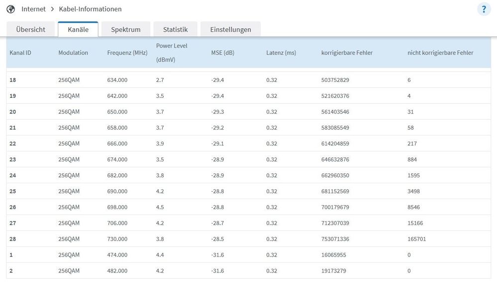

Messungen der Bandbreite ergeben 40-50% der Sollleistung (1 GBit). Darum habe ich mir die "Kabelinformationen" angesehen.
Am 30.11. habe ich ein Ticket geöffnet. Die Anzahl der "nicht korrigierbaren Fehler" ist 9 bzw. 10 stellig.

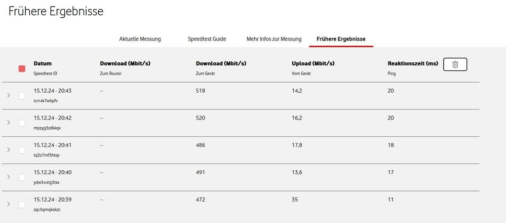

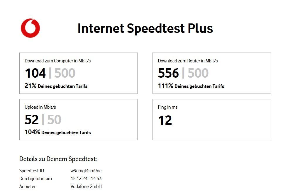

Bei dir sieht das auf dem ersten Foto anders aus, ich hab keinen Greenmode aktiviert. MODEM PC.jpgaktuell.jpg
Das weitere Foto zeigt dir mein aktuellen Upload an. Also weit entfernt von den 50mbit/s

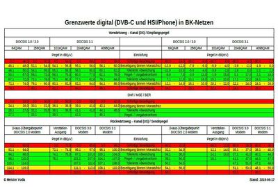

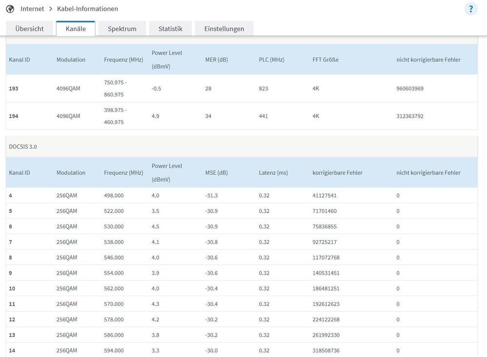

Was sagen denn diese Kanalwerte?
Und nun mit Soll- und Ist-Werten mal vergleichen.

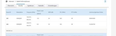

Nadine1993
Das ist mehr als ungewöhnlich.
Da müssen die Techniker von VF ran.

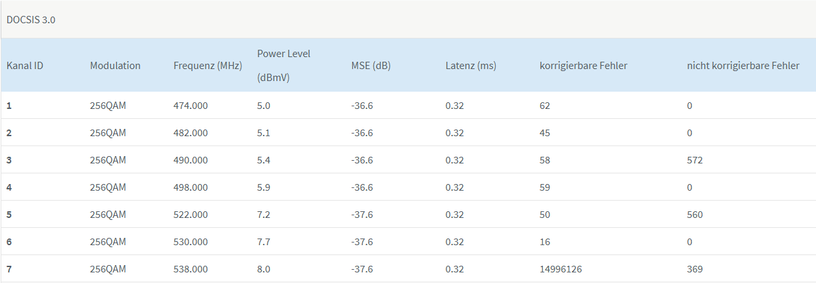

@Mir_von_hier, hattest Du Dir mein Protokoll auch angesehen?
Hab ich. Aber so ganz offensichtlich Probleme hab ich nicht erkannt, oder übersehen. Bei @Nadine1993 war Power Level auf Kanal 193 voll aus dem Soll
Prima, vielen Dank. Ich habe auch keine Abweichungen entdeckt.
Auf Kanal 7 können viele Fehler korrigiert werden, hier der aktuelle Auszug (verbunden seit 15.12. /  19:35 Uhr):
